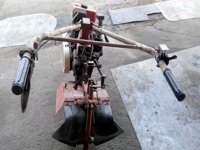

發表於 2015-12-21 01:59:57 | 顯示全部樓層
本帖最後由 BlackDragon 於 2015-12-21 02:04 編輯
黃金檸檬 發表於 2015-12-20 23:46
這隻是大順的老羊:

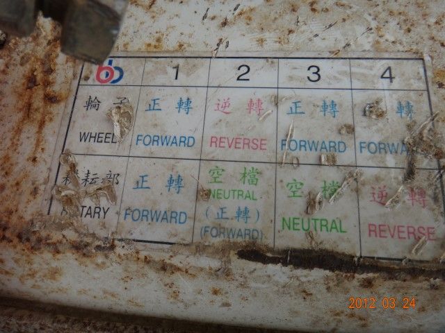

因為當耕耘刀正轉,輪子也前進正轉時,打到硬土時,羊就會趁勢爆衝。
當耕耘刀選擇後進時,耕耘刀也是正轉,但是輪胎卻是反轉後退著走,輪子後退著走,對耕耘刀來說就成了一股阻力,阻力會把耕耘刀向前衝的力道阻擋住,所以不會爆衝,培土刀的深度可自由調整到較深。
這部分有點問題唷!!!
原來是我在一開始的時候就將這弁鉞寢I割了??
經過認真的查看一下說明書,也確認我的狀況是有問題的!!
我也曾經為了後退刀會轉的問題努力調整皮帶,所以長久以來都沒想過後退刀會轉的問題!
(實際上應該是離合器調整問題)
也可能我的機器比較新,或是有其他原因導致我的機器在後退時不會轉!

發表於 2015-12-21 07:01:37 | 顯示全部樓層
BlackDragon 發表於 2015-12-21 01:59
這部分有點問題唷!!!
原來是我在一開始的時候就將這功能給閹割了??
經過認真的查看一下說明書, ...
黑龍大您的排檔方式和我的相同,由您第一張圖的説明看得出來,
我们两台鐵羊排檔功能皆同。後退時耕耘刀轉或不轉是排檔選擇的問題,
與皮帶張力無關,倒是說明書說的操作手把要旋轉到引擎部這邊比較
安全,也和我的想法一樣,只是我的引擎改成8馬半的,操作手把會碰
排氧箱,只能旋轉九十度,没瓣法旋轉到180度,所以我都用倒退著走。
BlackDragon + 20

可能一開始齒輪箱的設定就已經是不會轉的那種吧!!
我輪速檔放空,耕耘部檔放後退,我的機器是不會動的^_^

是不是您這一台機型設計上本來後退就是耕耘刀不會轉?因為它的排檔標示牌有綠色的跟藍色兩種顏色,代
表有兩種弁鉊珩妒瑣鱈?您這台應該算是安全型後退不會旋轉刀的。

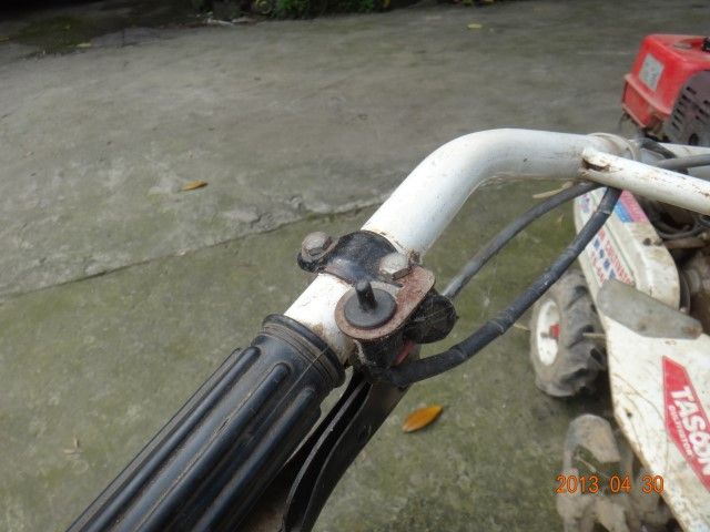

這本說明書寫的簡直就是我那一台機型,看了一下大大好用,先收起來了。在以前主變速的(4)我曾嘗試運
轉一下,整台機器都會跳動,異常難搞,原來是在選擇排入(4)時耕耘刀安裝方式要相反,今天真的是大開
眼界了。

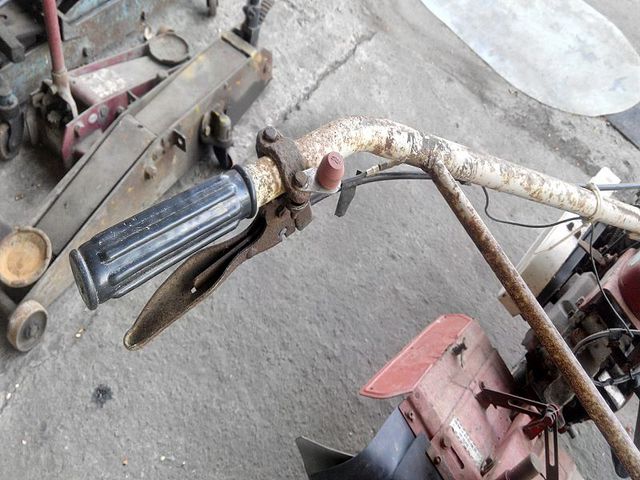

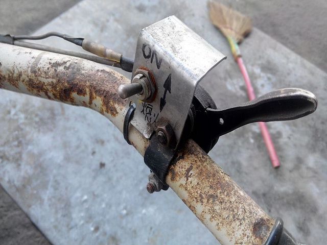

操作手把左右多加裝一個熄火開關,熄火時不用老是跑到前頭引擎那裏去按,遇到危險緊急情形,把右手的
開關往下一切就熄火了,也不用按著不放,這種土方法使用上個人覺得極為方便,給大家做參考。

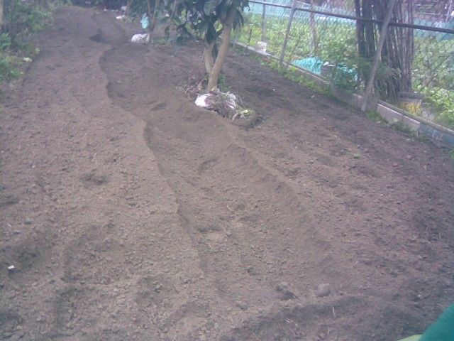

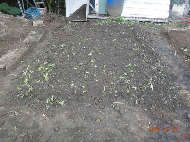

發表於 2015-12-21 22:23:58 | 顯示全部樓層
黃金檸檬 發表於 2015-12-21 21:13
flickr空間早上按下去真的都沒有東西,剛剛去看又有了。
是不是您這一台機型設計上本來後退就是耕耘刀 ...
嘿嘿!!
熄火這東西好像只要買來的人都會想把它做好一點!!
不過!!
我的熄火開關本來就是在這個位置了,買來沒多久就壞了,本來我是不想修,但為了避免長輩有想要使用的狀況下!!
我還是給他裝了一個!!
原則上我自己操作的話熄火開關很少用到!(老手的致命傷)
不過雙輪有雙輪的好,機器沒停的時候還是穩穩的!
以前的環境,有時後我還放手讓機器自己跑!
甚至還可以直接開輪高速,調最深直接跑完我要跑的區域!所以看環境來說,有的環境是很省油的!
跑一趟就達到要的深度和細緻度!
我發現到熄火開關的保護管,可以使用離合器或是機車腳踏車煞車鋼索的保護管;
如果哪天某個鋼索之類的裝置斷掉時,可以考慮更換套上!
我也是這麼想,所以才會有這樣的誤會!!
或閉O齒輪箱本身就不同了吧!

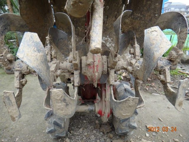

眼界了。

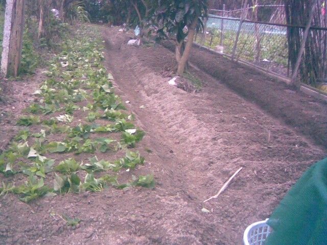

我將耕耘刀反裝來開溝的!~
也就是說~
我鬆完土以後,要挖溝的地方鬆土的深度要特別留意好!
然後尾輪深度調整到刀具和尾輪同樣低,
(意思就是刀具不會往下挖土,而是稍微碰到土表)
耕耘部排檔排四,刀具反轉,機器就會把土全部往外面掃了!
這樣做有個問題!!
如果刀具像我一樣是左右各三排
挖出來的溝會很大!!
所以正常來說不可以太懶,要將外側兩排都拿掉(我的話連前輪也要拿掉成單輪)
用耕耘機反覆操作正轉逆轉
最後的成果,最後一次跑逆轉時,要將刀具調整比尾輪深一點點(當作木頭刨刀來看!)
不換刀的方式還有類似的方式,但是輕鬆的方式!!
先將要跑的區域外圍的溝,用正轉跑過,達到需要的程度時,用逆轉將溝的土拋出
最後才跑要跑的區域內,這樣溝會被區域內的土噴濺到,等到整個區域做完以後,輕輕鬆鬆就可以把噴濺的土挖出!
正常我都一定先跑難度高的部分,外圍至少要完成,頭尾先跑,這樣機器不用一直跑到外圈!
機器每次要往返的時候都是在鬆過的頭尾重新開始!
