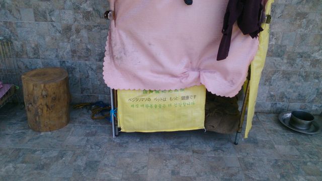

之前送養的地藏院四小幼之一的虎斑  因為不愛叫因此被收養人領養了數月後退還給我   我便暫收了他  臨時幫小虎斑弄了個睡窩   因為虎斑很乖社會性佳又懂的欺善怕惡 又超極狗腿  因為已結紮不會到處亂噴尿  上廁所習慣也很好   基本上他是隻溫馴的狗   所以在我園區不會惹事生非因此我沒綁他  讓他可以和小不點到處晃    前主人說他人來了都不叫   但在我這祇要有狀況他可是叫的比別隻狗都兇   他祇是不會沒事亂叫   但他很賊   吃飯都不會先吃自己碗內的飼料   他都一家一家混  混到別的狗兒和他玩累了這時他便吃別的狗碗內的飼料   他不是搶食  他是慢慢的走過去吃   而別的狗都會讓他吃. 可見他狗緣真的很好
白天
晚上布簾放下擋風
連小不點都想做他的老大
狗腿ㄧ
狗腿二
狗腿三

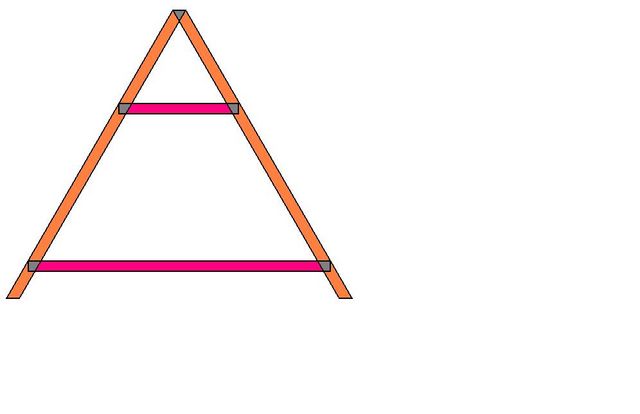

 樓主| 發表於 2016-3-11 23:20:53 | 顯示全部樓層
本帖最後由 taiwanbigmary 於 2016-3-11 23:21 編輯
朋友有沒有製作過A字型的狗屋?
這樣造形應該有優點吧?

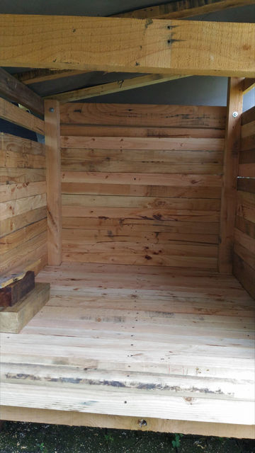

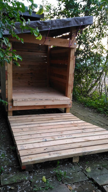

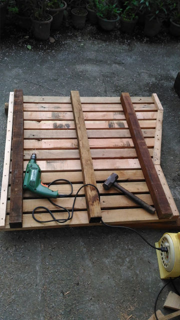

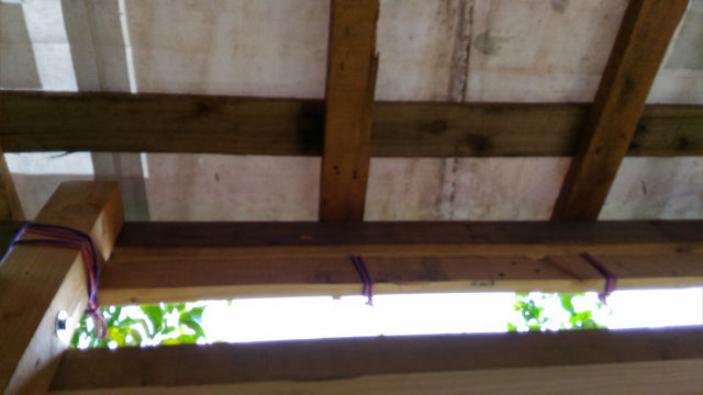

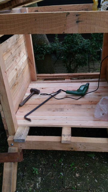

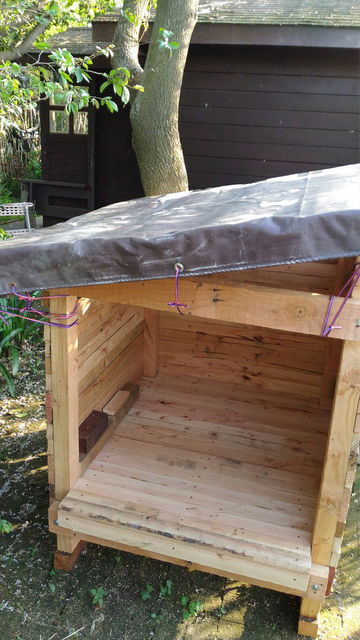

 樓主| 發表於 2016-4-13 21:02:03 | 顯示全部樓層
本帖最後由 taiwanbigmary 於 2016-4-13 21:09 編輯
最近家裡製作的狗屋..
原木(含切削)..單斜頂..含室外休息平台
尺寸:屋子105cmX100cmX130cm
      室外休息平台100cmX120cm
總重量:約70公斤重
參與人數 11威望 +195 收起 理由
cc6789 + 5 太棒了!
LKK46 + 20 哇~~豪宅
SOGO-K + 20 太棒了!
margaret + 20 太棒了!
amy92280 + 10 太棒了!
jxm + 20 太棒了!
yasuo + 20
yflin + 20 太棒了!注意鍊子卡住!
姜姜好 + 20 太棒了!
美信 + 20 太棒了!
23
666
28535
發表於 2016-4-14 17:43:34 | 顯示全部樓層
taiwanbigmary 發表於 2016-4-13 21:02
最近家裡製作的狗屋..
大家都好有愛心喔
402
6588
97958

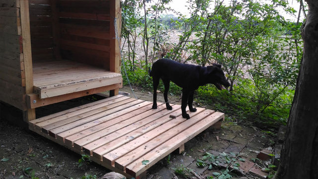

 樓主| 發表於 2016-4-14 22:33:10 | 顯示全部樓層
謝謝諸位朋友加分..
謝謝yflin朋友提醒(太棒了!注意鍊子卡住!)
所以..如同照片5
我們在狗屋外休閒平台的兩邊緣..
有加釘上各一道木條..避免狗的鍊子卡在木條交會處..
效果還不錯的..

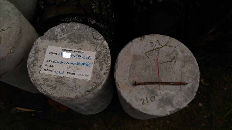

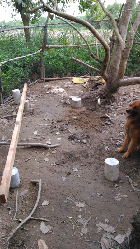

 樓主| 發表於 2016-5-7 00:09:32 | 顯示全部樓層
本帖最後由 taiwanbigmary 於 2016-5-7 00:14 編輯
田間地面環境有時高高低低..
一般狗屋或酗ㄝe易固定穩當..
如果遇到下雨淹水..愛犬潦過..真受罪..
連主人要送飯菜飲水..或是抱抱孩子..
都有釵h不便..
如果能因著地形地勢..
作一個平台..再加上狗屋..或是搭棚
可以解決大部分困擾!
首先是要用埋設短水泥柱製作地基..
1.
2.
