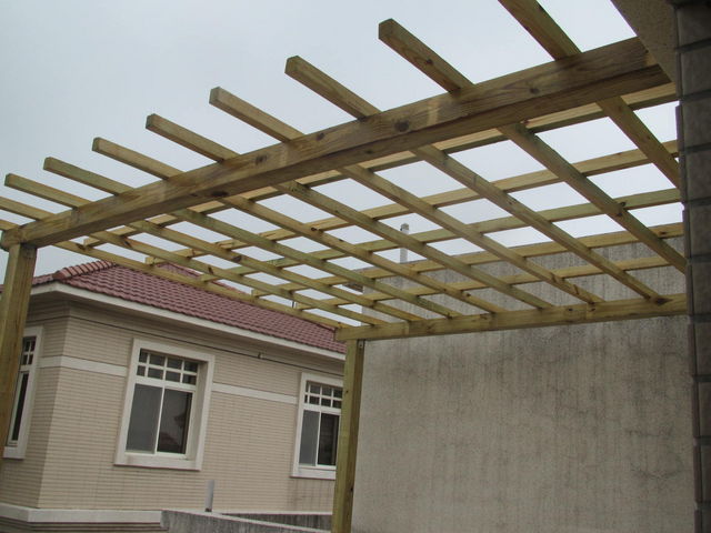

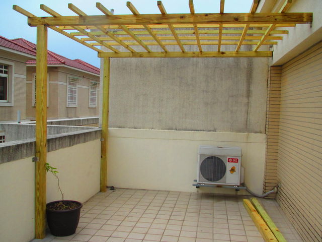

木材總共四千五百元, 加上螺絲兩百, 護木漆一千, 加上 不鏽鋼L型固定片700總共6700
木材價格剛算一下有記錯, 尺寸 數量跟單價如下
        粗細         長(尺)        單價(尺)          單位        數量
立柱        9x9           8        57                     4        1824
橫桿        9x9               10        57                     2        1140
間隔        3.8x3.8        10        16                       15        2400
木材總共五千三百多 賣方湊整數又補貼運費, 全部含漆含五金是 6700這數字是對的
護木漆是一加侖的, 用到剩下約五分之一
螺絲是買2吋4分長 一包100根 兩百元, 也剩一堆
L片也是覺得有點貴, 如果去五金行切角鐵 應該便宜多, 但是看到不鏽鋼 拿到時感覺質感也不錯, 唯一缺點小了點每一邊5cmx5cm,厚度3mm), 而且每邊只有一個洞,自己懶得再鑽洞
又來又去買八隻壁虎根木螺釘給L片鎖牆壁還有木柱共花80元
要省錢的話還是需要自己去找一些便宜的材料, 但是我會一次買齊是因為想說圖方便,要趕在清明連假做好,種植才不會太晚

今天把另一方向的隔木也釘好了, 完工了.
趕緊搬個花盆到頂樓,把百香果苗種好~ 花了六千多元的花架種百香果,要收"百箱果"才划算囉~

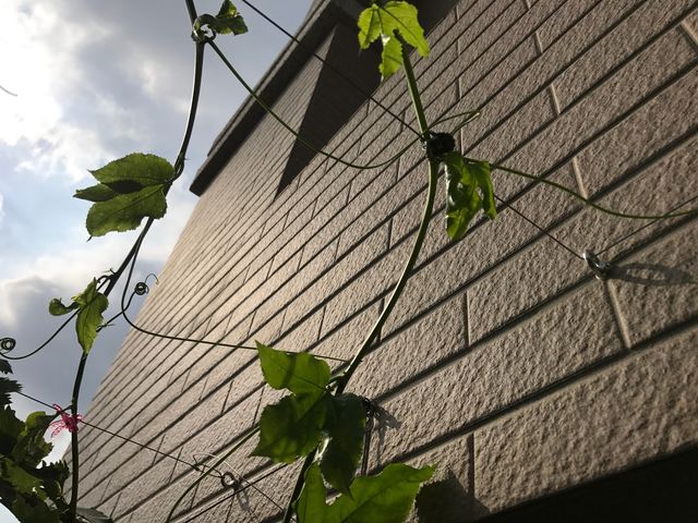

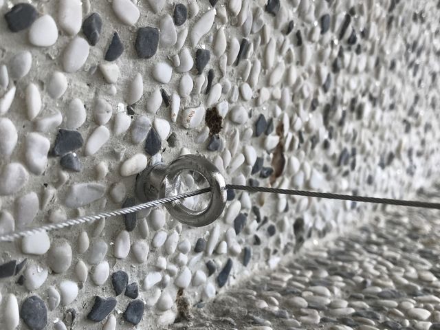

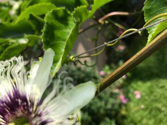

發表於 2017-10-3 19:49:32 | 顯示全部樓層
我的頂樓花園兩牆距離約五米, 用不鏽鋼絲搭百香果架
材料:1mm 7股不鏽鋼索  100M/捲   人民幣30元, 淘寶
不鏽鋼環扣:五金店,  NTD50/個, X 10個
作法:
ㄧ 牆壁鑽洞 , 塞入塑膠壁虎, 不鏽環扣鎖入
二 不鏽鋼所以穿羽球拍方式, 連續穿入不鏽鋼環, 拉緊固定就行
