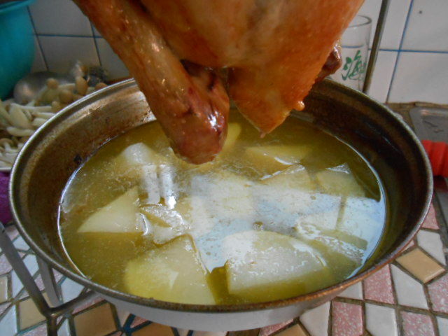

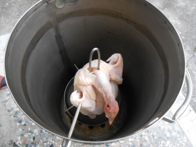

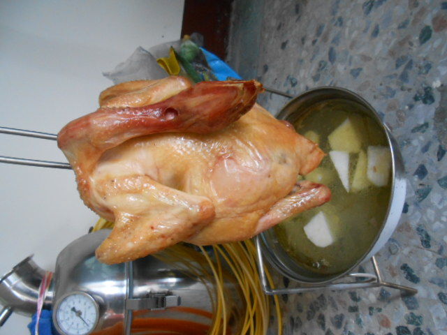

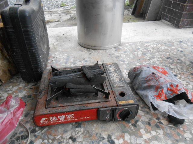

 樓主| 發表於 2016-3-13 20:00:15 | 顯示全部樓層
本帖最後由 樂活族 於 2016-3-13 20:04 編輯
飛蝴蝶 發表於 2016-3-11 10:29
市售桶子鴨能否放的下?
今天試驗了烤雞是否能把湯煮好
因為今天網友來 里山
所以雞放了就溜了
1小時候回來才再加水再放湯料又烤了半小時
最後超級成左?好喝的湯頭 又不混濁
所以重點是烤雞需要的時間久 煮湯約一半(當然也可以悶很久的湯)
還有重點是 烤越久 滴油盤若太淺會乾燒 (就慘兮兮了 一切不好的東西都出來了)
所以會黑麻麻的都是不好的
其實爐子很大 烤鴨肯定沒問題 鵝就不知道了
PS: 這回拿出行動瓦斯爐出來 起炭火 所以不會挨罵了
