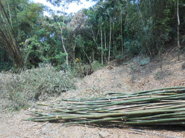

 樓主| 發表於 2016-4-26 21:16:55 | 顯示全部樓層

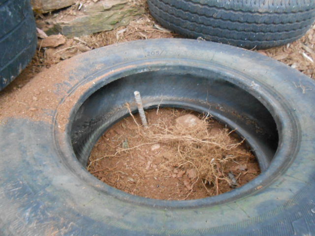

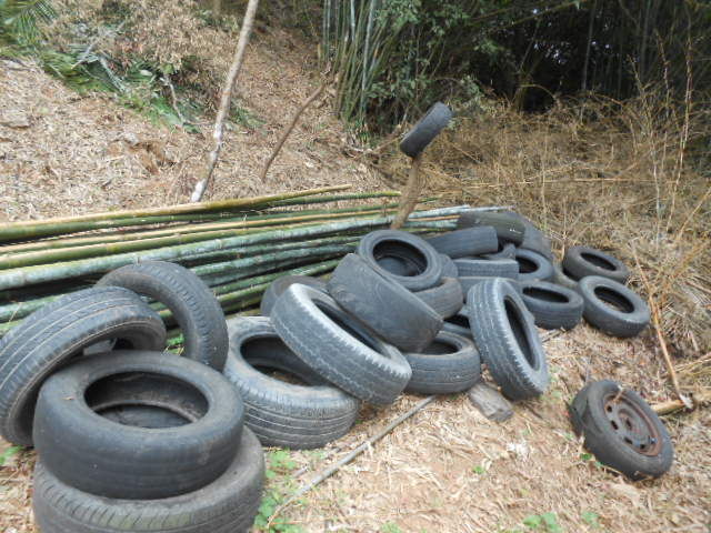

今天弄來了25個廢輪胎  準備來學好多前輩的做品
輪胎步道  好讓我上山 種咖啡種苦茶 然後把七里香搬下山

發表於 2016-4-27 00:49:19 | 顯示全部樓層
防空洞嗎?真的太小了..
要建造故事中的屋子..
還要更努力的!加油!

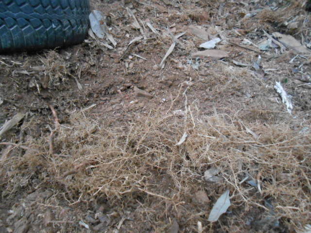

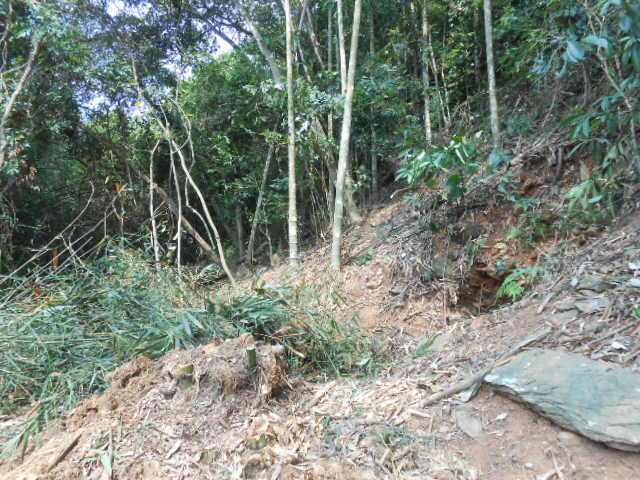

 樓主| 發表於 2016-4-28 19:47:56 | 顯示全部樓層
其實水土保持最好的東西是植物  但它可以變階梯狀嗎?  可以就太好了

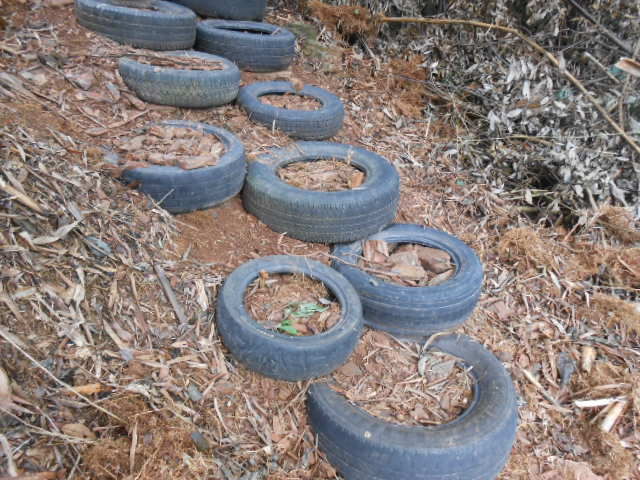

發表於 2016-4-28 21:04:52 | 顯示全部樓層
樂活大,輪胎不是這樣用地,由下往上排,上方土挖來下方的輪胎裡,一直重複這樣作往上

 樓主| 發表於 2016-4-28 21:12:24 | 顯示全部樓層
王小明 發表於 2016-4-28 21:04
謝謝啦  我沒監工 工人選第一個位置不洽當
所有我自己 從底下重新開始 以後就跟上了

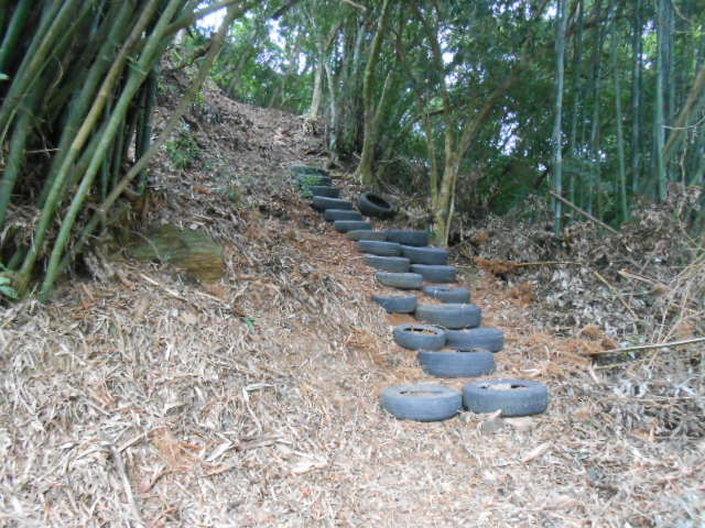

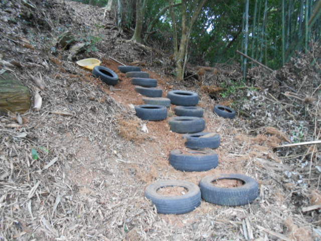

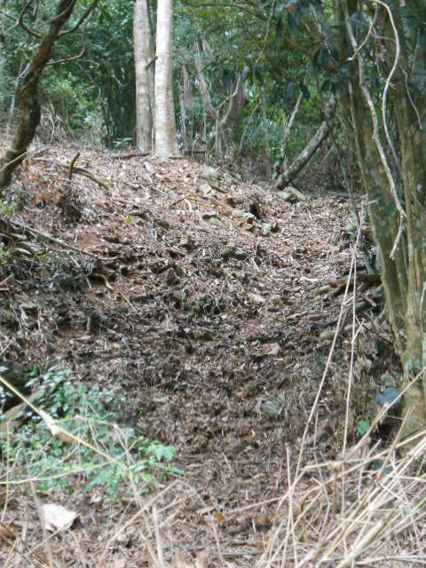

 樓主| 發表於 2016-4-29 20:14:54 | 顯示全部樓層
進度 有長一點了
有人說 輪胎步道容易積水 . 我的肯定不會(石塊比較多)

發表於 2016-4-29 20:28:11 | 顯示全部樓層
樂活族 發表於 2016-4-29 20:14
進度 有長一點了
看樣子,您在桃園的時候從來沒到過發哥新竹的2home。。。
黑面喇飛,有佇喇塞,么擱袂飛。。
 樓主| 發表於 2016-4-29 20:41:58 | 顯示全部樓層
黑面 發表於 2016-4-29 20:28
輪胎大軍我沒現場看 文章看很多遍了
上面壓下面胎多少嗎?  我因地形決定壓20%左右
1: 45度要押一半 30度壓少一些
2: 土塞滿輪胎側邊
3: ...
結果是 看照片施工 我大概講一遍 工人自由發揮
工人很天才 挖沒土 都容易碎的石塊 他把石塊敲碎塞進去
(其實 這樣我也可以驗收通過 反正能讓我走上山不要滑倒就好)
