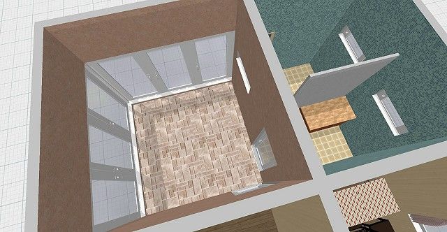

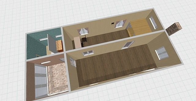

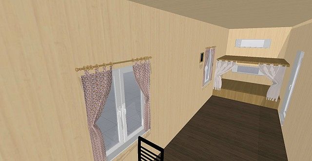

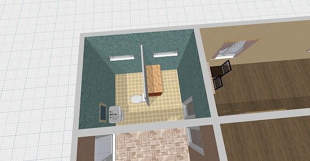

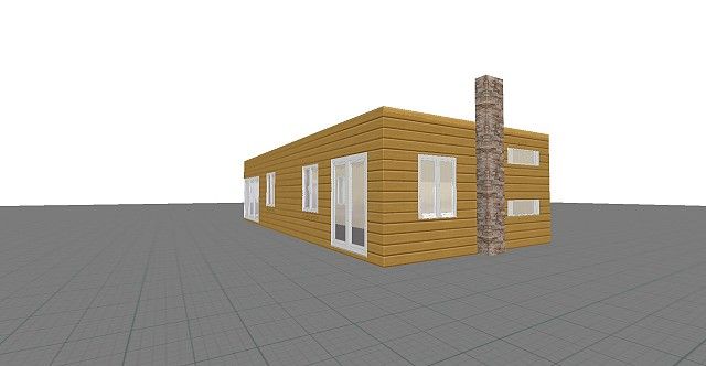

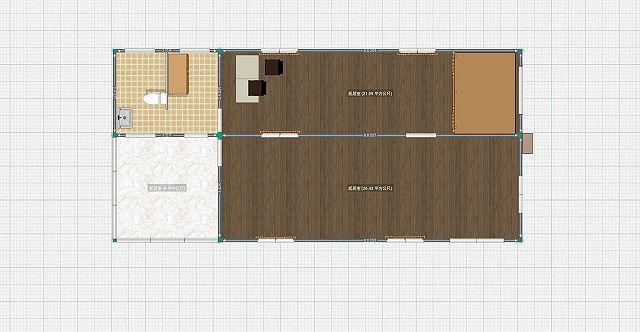

 樓主| 發表於 2016-4-19 16:10:35 | 顯示全部樓層

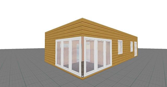

40呎高頂貨櫃和四個 3x3 立方體結合虛擬圖.有偽煙囪設計. 未來可考慮結合斜屋頂.
雙層通舖設計,可睡 6~8 人
一個3x3立方體,同時設計有衛浴和廚房
落地窗玻璃屋設計
2438

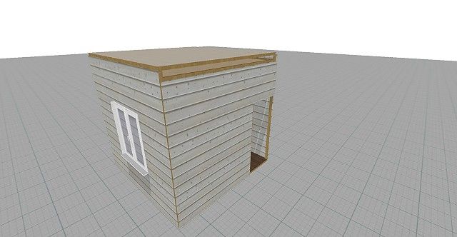

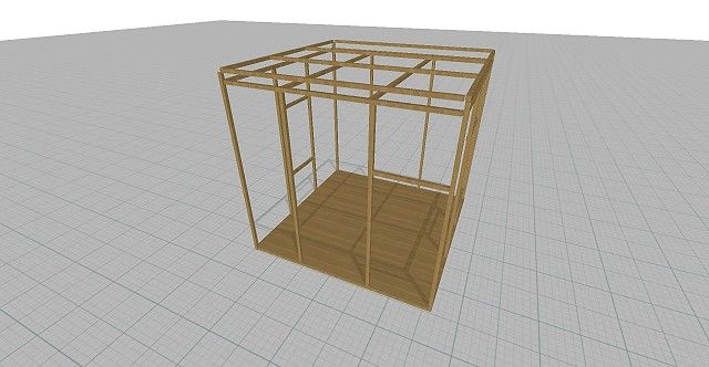

 樓主| 發表於 2016-4-21 11:41:40 | 顯示全部樓層

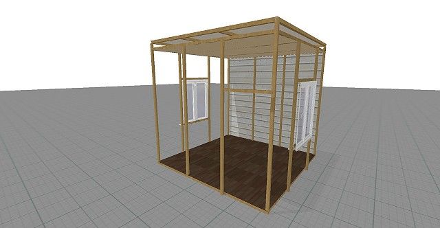

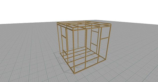

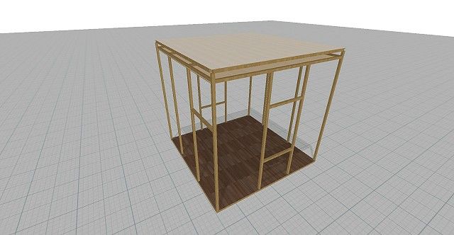

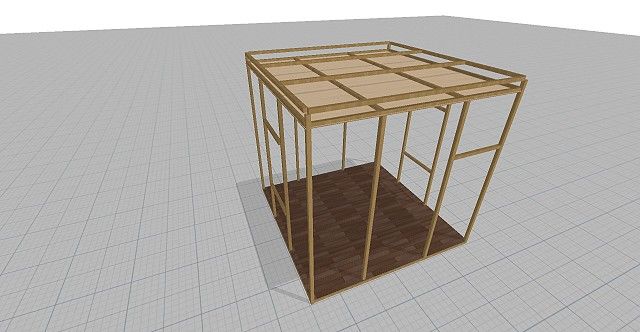

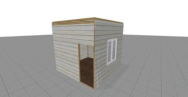

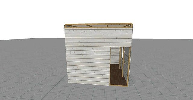

無聊黑白畫, 看看就好.
有隔熱雙屋頂的3x3 簡易 tiny house ,還有很多想法可以自行加入,屋頂增加一點點斜度導水做天溝雨水回收,雙屋頂隔熱層塞隔熱棉或加裝小型抽風扇. 內部牆面可上3~5公分保麗龍或隔熱酚酫再釘夾板.
用 接近 5cmx5cm 的C型鋼 組合,算一算約要19枝6M C型鋼 ,天花板和牆壁可以少一點支架,地板要耐重,60公分間隔一支,鐵皮要好看用橫的,所以支架做垂直.
若要再堅固一定,可以考慮在間隔樑之間做斜樑.
舖上夾板
鐵皮反釘到內天花板,做造形
最外層鐵皮,用白色,可有效反射陽光,減少室內溫度
後牆封鐵皮,兩側裝上制式 110X130 格子鐵窗
完成
笨羊 + 20 太棒了!就來照著做。
CK + 20
183
2708
98582

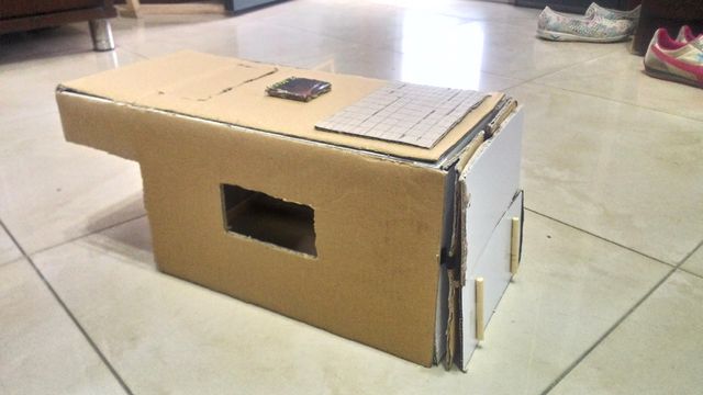

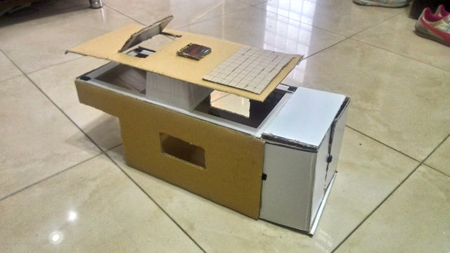

這台最小,加輪子就以拖走了,也可以用揹的.
http://www.2home.com.tw/bbs/foru ... 49482&fromuid=2
