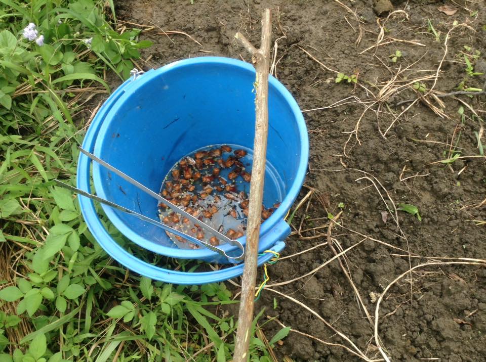

>道具:水桶,烤肉夾,一段樹枝,手套,雨衣褲
>水桶裝約3~5公分的水
>手提水桶置於椿象吸食的枝條下方,
>低處用烤肉夾敲打,高處用樹枝搖晃或敲打讓他掉入水桶
>掉入水桶的椿象,三不五時用烤夾攪拌一下
>去年的經驗,找個下小雨的天氣,穿上雨衣褲,站在樹下大力搖晃
>下雨天椿象不會飛,全部都會掉在樹下,
>再用烤肉夾一隻隻夾到水桶內,讓其淹死
>效果相當好,前提是樹要矮化

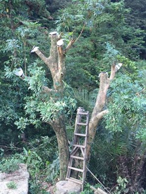

發表於 2016-5-12 11:50:03 | 顯示全部樓層
還有一個消極的做法:
種了幾棵不同品種荔枝,而且在高低落差的兩階山坡間
發現高處那棵較大成樹,被它們佔滿每個枝幹;而下方兩棵較小的(如下)就毫無它們蹤跡了!
倒不如犧牲小我,完成大我...放棄大的樹,贏回兩棵小樹...
