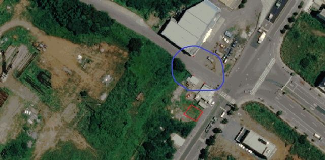

發表於 2016-5-25 23:52:10 | 顯示全部樓層
小弟 常用 這個 笨方法 ~
如果 要查 下面 那個 紅線4方形的地( 下圖 ) ~  跟 地籍圖系統上 找的圖 ~ 是 偏差多少 !!
就在 現場用導航機 記下 紅色 3點 座標 ( 藍圈內 )! 因為 這3個點 都是 顯著的屋角點 ! ( 3個點 對比~ 比較準一點 )
回來 在 電腦 地籍圖系統上 ~ 在 抓出 這 3個 座標點 ~ 仔細 比對一下 ~ 就可以 知道 大概 偏差多少 !!
參與人數 4威望 +80 收起 理由
jsun8899 + 20 太棒了!
yaosun.huang + 20 太棒了!
蔡先生 + 20
SOGO-K + 20 太棒了!
