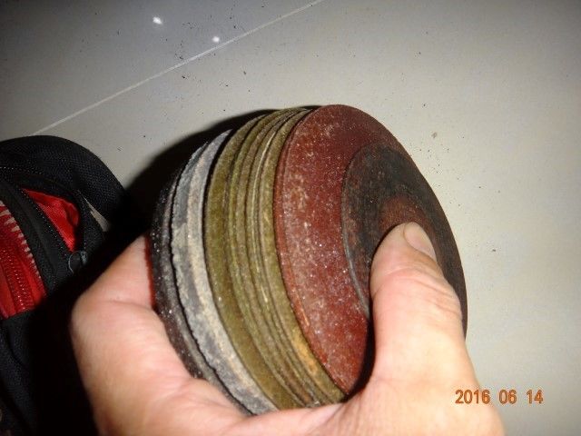

發表於 2016-6-14 22:46:36 | 顯示全部樓層
本帖最後由 BlackDragon 於 2016-6-14 23:25 編輯
smhu 發表於 2016-6-14 11:09
呵呵...參考一下吧...HILTI SCM22-A,配上HILTI AC-D切割鋸片
我不懂怎麼樣去分大廠小廠的,只知道台灣 ...
以前我還小的時候,師傅都會說某台機器某台機器~
而我則是用特徵來認機器,畢竟師傅不會跟我說太清楚!
看師傅要處理木頭,那就拿有鋸片的;看師傅要處理和鐵有關的,就拿圓磨機;
自己要懂得去找合適的方式做合適的工程!
教學是幫助別人,不是在害人!不清不楚只會讓人發生更嚴重的意外!(或是被當更大的盤子敲)
您在提供方案時所說的是手持式圓鋸機,不是金屬切斷機,也不是砂輪機!
說真的~會誤導人!
如同上面發問者誤會成圓鋸機,我必須刻意澄清;避免意外發生!(我也沒提到圓鋸機)
用什麼機器是個人喜好,就我而言,你的機器死角太多,耗損太大,加上是充電式~這個狗籠可能切不完!
使用廠商的圖片,會讓我質疑你真的有這台嗎?
圓鋸機我不會去用喜德丁的,我偏好牧田的;
會去購買充電式機具的人,通常只有長期在戶外做短期多點施工的人;您不是屬於這種人!
而且這台機器施工人員不會購買,買來是浪費錢沒擋頭!
別對一個餓肚子的窮人說吃牛排就會飽!
這樣不曉得你是真心要伸出援手,還是在取笑他人?
我家也有這一台,但是我不會拿著它去切約10mm粗的鐵條(這是開板大開的規格)。
砂輪機我偏好三菱,從小接觸慣了!
一公分的鐵條算細了,H鋼彈簧鋼都在切了,這東西不算什麼!
而且~您沒看我的建議,我不建議詢問者切斷圓條和角鐵,浪費時間增加危險及耗損!
我現在好奇了~您不使用砂輪機來處理圓條,你會用什麼?
我猜很多人都很好奇你有什麼不一樣的方式!
我不懂怎麼樣去分大廠小廠的,只知道台灣也只有中鋼跟中龍兩家有高爐,其它的鋼廠都是使用電弧爐。
因為你不是業界人士,了解的層級是屬於檯面上的資訊,而無從了解私下的運作方式!
我是屬於卑劣的層級,所以我只了解暗盤的部分!
最終我還是一樣的態度!
這個狗籠,在沒有人有意願再次利用之下,基本上回收業者不願意花費勞力物力來處理;除非你拆散給他!
鐵料目前價格比紙還便宜,紙雖然很龐大,重量輕,卻可以輕鬆帶走!
還有~你只是提供類似的圖片,而不是你自己的鐵籠,我猜你的鐵龍應該已經七零八落!
所以要二次利用的機會並不大!

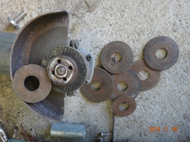

很多人以為充電式的機具很勇,我自己真實操作起來~
這個環境,我使用四顆電池,三台充電式電鑽;
機器由木工專業提供!
他們使用下很輕鬆,我用到一半就不夠力以及機體發燙,所以需要三台機器輪流操作!
一台滿電的狀態下平均一次可以拆三片浪板,而木工在使用時可以用一整天才需要充電!
砂輪機使用的耗材,因為這是我隨時會用的到的基本工具,所以不放在廠區裡面!

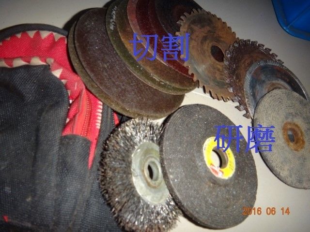

臨時要拍照,拿這幾種來說清楚!
我自己使用到1mm以下的切斷研磨片,對於初學者來說最好使用1.6mm的比較好!
我習慣自己跑醫院縫合,初學者應該無法面對這種事!

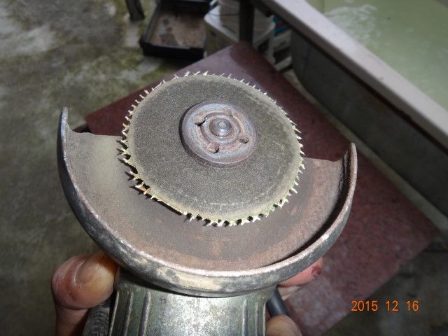

圓鋸片和水泥切片基本上不適用在這種機器,而是用在木工鋸上,也就是手持式圓鋸機
研磨片,圖中較厚的那兩片,是用來研磨倒角修飾,通常我不會去用他,對於初學者來說使用這個可以避免危險!

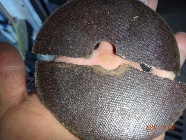

用切斷片來做研磨動作,只要切斷片的厚薄不平均,就很容易發生意外!
會一直說初學者、新手的主要原因是~
你們無法將機器拿穩拿準,就真正操作者來說,有點破損的切片還是可以使用!
這樣的破損就不能使用了!
這是屬於惡意操機的現象,這樣很傷機器也很危險,對有經驗的人來說偶爾來一次無害!
並不是我一次購買一整箱六百片共三千六百元就可以浪費
這些在特殊狀況時很好用~
如果不是相關業界人士,建議不要繼續補充資訊,我也不是那麼想回應這些為了面子的部分;
更何況是非相關人員,做越多解釋,會讓人摸清本質!
