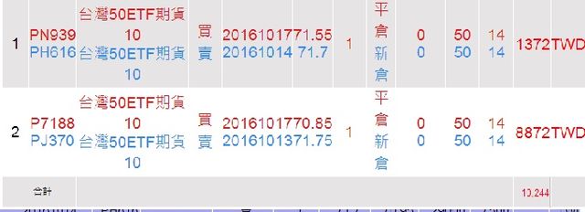

發表於 2016-10-17 22:52:55 | 顯示全部樓層
HappyWise 發表於 2016-10-17 19:59
2016.1017.一.
B.今日期權= +1948<---老貓今天賺1萬多.我卻只有1千多~
報告 H大:
扣掉手續費還真的是---$ 10.244.-
10/13 & 10/14 都平倉了,站上5分K 21MA平一口。
凹到尾盤平第二口,但不敢做多。
這也是我說第二口都賺不到錢。如第一次平兩口可多賺七千大洋。
紫薇 + 20
高腳輕鋼構屋,整理中。

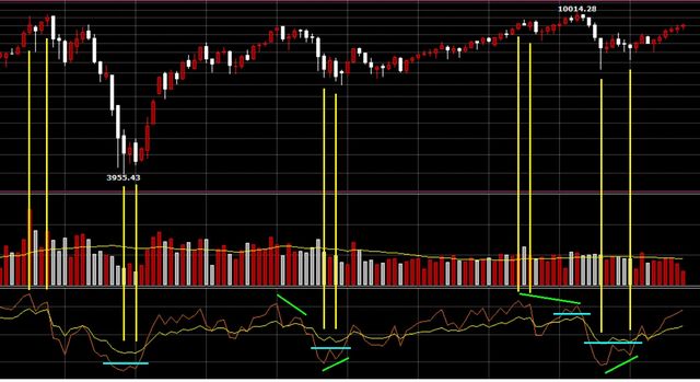

 樓主| 發表於 2016-10-21 16:28:56 | 顯示全部樓層
本帖最後由 HappyWise 於 2016-10-21 16:31 編輯
HappyWise 發表於 2016-10-21 14:24
===2016.1020.四===
09:50.因歐洲最大石化廠爆炸.台X塑四寶大飆.帶動大盤創9331本波高.
貼張<巧合圖>.如有雷同~純屬巧合=
等距測量.同樣也是巧合.本身並無任何證據力;
新手個人我.算術太差.手指頭不夠計算等距測量.所以幾乎從來不計算
註: RSI(5).這指標與多數指標相同.是用收盤價計算的.沒算上下影線.
oldcatlo + 15
