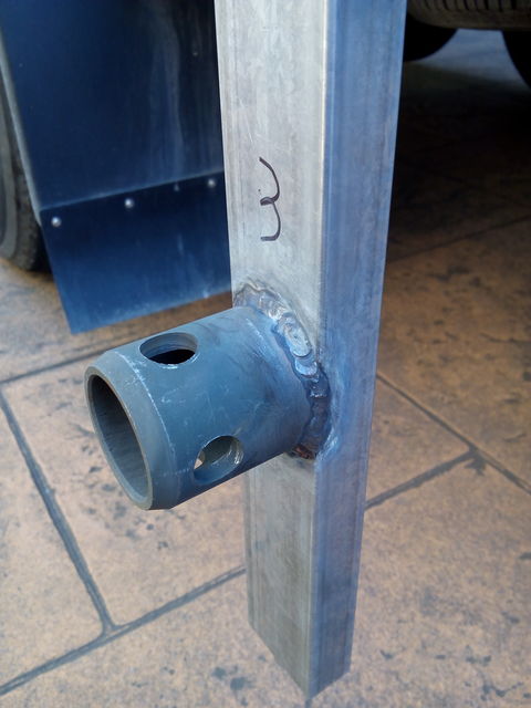

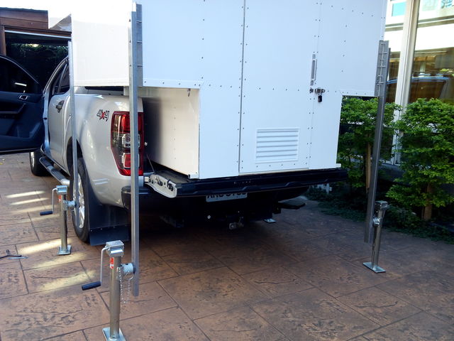

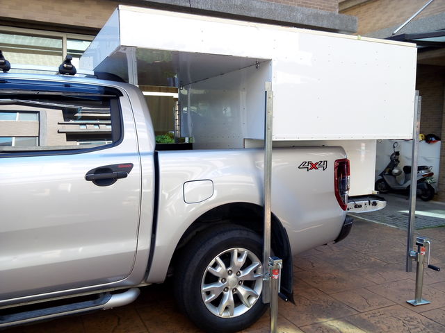

 樓主| 發表於 2016-11-16 20:35:00 | 顯示全部樓層
本帖最後由 攝影師 於 2016-11-16 20:47 編輯
目前完成外觀8成左右.剛完成箱 體升降.和車體分離測試!接下來就等有空繼續上半部的帆布.內裝就要留著慢慢做了...因為我不是專業人士.純脆胡搞瞎搞一通.........
請人燒..200元一支腳.
拖車千斤頂.掏寶買.
4支腳是要把車廂分離放到車庫架好用.行車間不會有4支腳....怕危險!

發表於 2016-11-16 21:34:07 | 顯示全部樓層
攝影師 發表於 2016-11-16 20:35
目前完成外觀8成左右.剛完成箱 體升降.和車體分離測試!接下來就等有空繼續上半部的帆布.內裝就要留著慢慢做 ...
感覺車上下很理想的設計...
請人燒的套頭是訂做的嗎? 還是有現成的可買?一支腳200元是連頭加焊工嗎?

發表於 2016-11-17 11:45:35 | 顯示全部樓層
整體做得很棒哩!!寬度躺平沒問題有個好覺.
屋頂用掀床的方式其實也不錯.
拖車千金頂那邊價格一支多少?
不知您要買,就請您多買我的回來研究一下結合的方式.
整體骨架用錏管便宜很多,
只能用1吋以內薄方(扁)管配合加固來做,否則很重.
昨晚po電龜速成班,搞到三更半夜有累.
要上手沒練個3天3夜不行.
111
3969
105163
發表於 2016-11-17 17:59:31 | 顯示全部樓層
鼻輪成本稍高.頂高10公分即可的條件.
車廂上套管+挺管+隨車千斤焊一段套管.
成本會便宜很多.

 樓主| 發表於 2016-11-17 18:25:56 | 顯示全部樓層
本帖最後由 攝影師 於 2016-11-17 18:31 編輯
方形的鐵條(四隻腳1隻100元x4=400.焊接是把圓圓的鐵悍上去一個200元4個800.
托車千斤頂一個含運1500元台幣x4=6000元
碩鋁板在建材行都可以買的到!要付現金訂貨!我是在桃園文中路BMW.萊爾富旁的金鼎建材行買.
