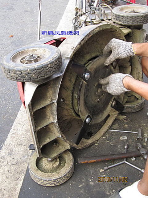

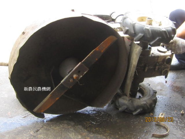

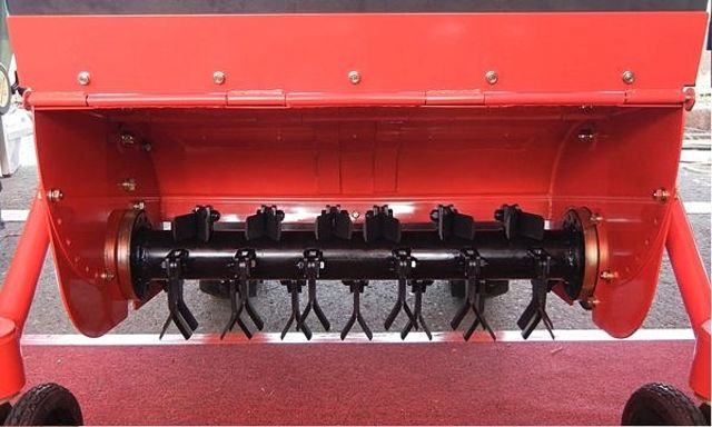

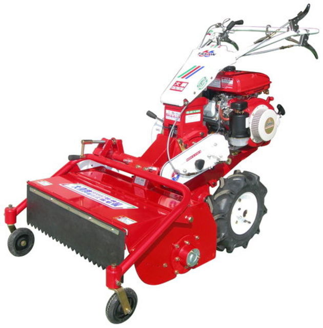

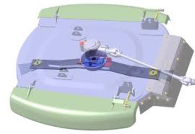

發表於 2016-11-18 21:23:21 | 顯示全部樓層
山林雅境 發表於 2016-11-18 19:45
一般輪型引擎式的除草機,都會採用鎚刀式的刀具,粗勇打到石頭影響不致太大。
一字刀的破裂傷人,多少會 ...
山林兄,
錘刀式刀刃是這種,兼有碎枝弁?
大順機型:
SRV600的刀刃,有圓盤刀與一字刀.刀刃很厚實.
圖片來自新農民農機網站~
乘座式也是稱為一字刀(離心式),一字二端可更換刀刃,厚度很厚.
更換刀刃的軸點有轉向的弁?打到硬物會轉向避免硬碰硬.
台灣佐藤公司CM141機型圖片

發表於 2016-11-18 21:31:37 | 顯示全部樓層
copy 發表於 2016-11-18 21:23
山林兄,
錘刀式刀刃是這種,兼有碎枝功能.
大順機型:
大部份都是變形的鎚刀,看起來又有點像刀片狀,主要就是那個關節使得刀刃可以遇硬物而退縮。
很可惜這些除草機都無法於坡地使用。而坡地除草機本身又太‘’悠秀‘’,還真使用了一字刀。只能處理管理完善的草地
