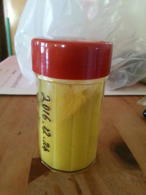

發表於 2016-12-28 21:18:27 | 顯示全部樓層
上週烘乾的薑黃,拿去中藥店請老闆代磨,沒過篩,以為會有很多雜質,看起來也還好,後來還是有換成玻璃瓶裝。

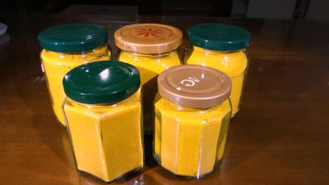

 樓主| 發表於 2016-12-28 21:46:39 | 顯示全部樓層
種植薑黃其實還沒有將其加工成粉來得辛苦!
從頭走一遭,始知個中點滴...
手工切片---烘乾後的薑黃片---研磨成粉---
篩過後的殘渣(如下),大部分應該是烘乾後較硬的外皮;或粉碎時間不夠久,仍未磨碎所致...

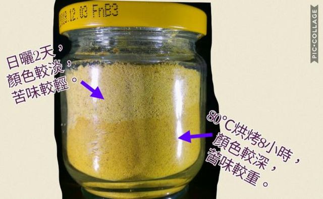

發表於 2016-12-30 09:22:03 | 顯示全部樓層
本帖最後由 longming 於 2016-12-30 13:41 編輯
longming 發表於 2016-12-28 10:53
日照曬乾的薑黃, 顏色會比較白, 而且苦味會比較淡.
以下是用 80度 烘烤8小時的薑黃粉:
用日曬及烘烤2種方法做的薑黃, 顏色及苦味差異如下:

發表於 2016-12-30 17:52:30 | 顯示全部樓層
longming 發表於 2016-12-30 09:22
高溫烘乾長達8小時,顏色變深苦味較重.....
請問:會不會是因為烤焦而顏色深和焦味的苦

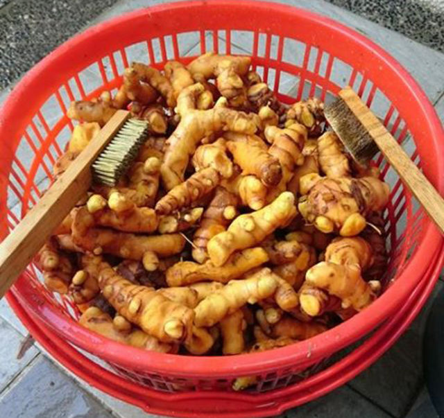

發表於 2017-1-2 12:24:51 | 顯示全部樓層
本帖最後由 PAO 於 2017-1-3 13:24 編輯
刷刷刷刷刷,好累
軟銅刷刷乾淨,有些表皮也去掉,好用但太累
