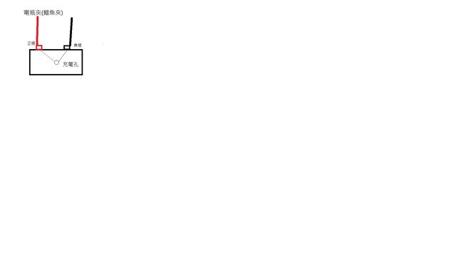

發表於 2017-2-26 22:44:16 | 顯示全部樓層
本帖最後由 lin2266 於 2017-3-1 23:50 編輯
Learn 發表於 2017-2-22 15:36
第一圖馬達如果用12V60W  500A的這支蓄電池(電力士),可以嗎?
60W會不會把它給燒掉?
看你馬達接的是充電孔,還是紅黑色的電瓶夾,來決定能不能用.
(跟前面幾位回覆的不同....)
它的說明寫  「充電孔亦可提供12V60W電源輸出...」
所以有如下2種情況:
如果你馬達接那個充電孔的洞===>
很危險,絕對不要用.除非你只用個幾秒鐘時間,還可不會有問題,但馬達抽水,不可能只用幾秒鐘時間地.
如果你接那個 紅黑色的電瓶夾,===>
沒問題,只是那種救援電池,電力容量往往只有 7-9AH,撐不了多久
但是又會出現另一個問題, 紅黑色的電瓶夾,如果不小心接觸在一起,就GG了,(就是正負極短路)
原因如下圖
主要原因卡在電線的粗細,(可參考AWG規格)
正常來說,充電是小電流,救援電池(鉛蓄電池)0.5A就差不多,所以搭配的電線較細.
搭配的接頭也一樣,只能負荷小電流而已
如果讓它跑大電流,負荷不了,就是太熱,電線外皮融解,正負極接在一起產生火花=>整棵電池燒掉
但是放電電流很大,所以接鱷魚夾的電線很粗,電流就算10A以上,也沒問題...
它規格寫充電孔輸出 12V60W==>也就是上限是5A電流,
也就是它充電孔的電線或接頭,只能負荷5A以下的電流而已.
但板主的馬達.要吃10A電流,會變成用的電線太細了,會太熱,
所以會說如果只有幾秒鐘,還不會有什麼問題
PS  500A是瞬間電池,如樓上所述.不再說明了
Learn + 20 太棒了!
