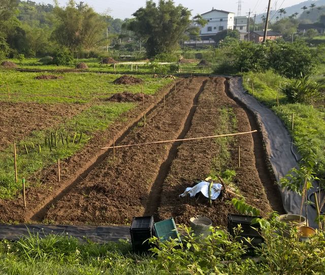

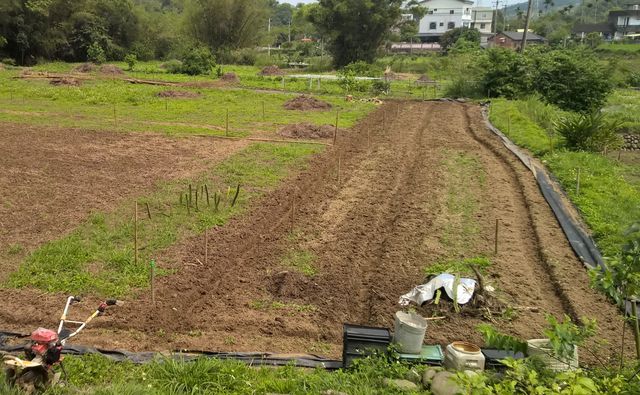

用308F拉溝,比鋤頭有效率;但又比大牛來得累,手要一直提起前進。
先選擇適中的土壤溼度工作,土太乾翻都翻不動;土太溼阻力大翻土會黏刀也會翻不動。
掛4聯翻土刀(純鬆土用6聯翻土刀)把要拉溝的路線跑一遍,然後馬上鬆完就拉溝就是輕而易舉的事
拉溝完我會用鋤頭人工把兩側土堆夷平修整,以免下雨後又崩回溝裡去
300~500平方公尺要用6聯翻土刀翻完再拉溝也是可以
我這次比較傻,鬆土完隔太久遇到下大雨,雨後兩天放晴泥土還溼黏就下田拉溝,結果是事倍孕b,久了會軟手。
拉溝完像狗啃的,尤其是中間沒先鬆土的
人工修整,雖然耙完溝面的土會很累,又比徒手挖溝有效率
