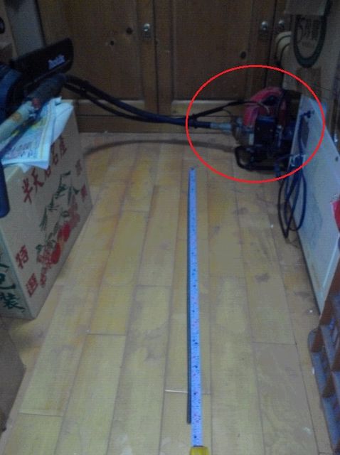

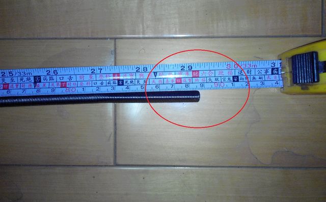

報告 : 新軸心 是 88.5 公分 ~ 沒錯 !!
6年前 買的 原裝新軸心 還沒用過 ~ 我剛剛 量了一下 !!
小弟 的 TB43 ↓↓↓ 快2年沒動了~ 上次 本來 要拿去 給 SOGO-K 老哥 用 ~ 但是 他說不用了 ~ 呵

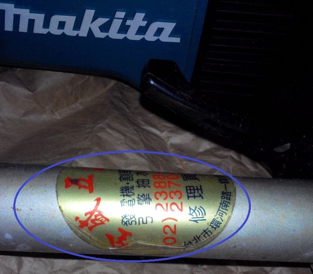

可以 先打 電話 過去問問 : 全盛割草機 02-2388-6652  2370-9746
住址 不知道 ~ 從 地圖上 找的 在這 ↓↓↓ 就這間
割草機 貼紙 上 本來有地址~ 但是 已經 磨損掉了 ~ 看不清楚 !!

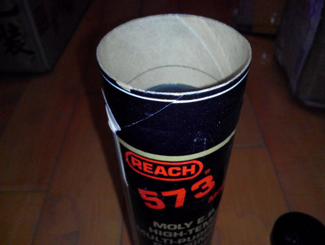

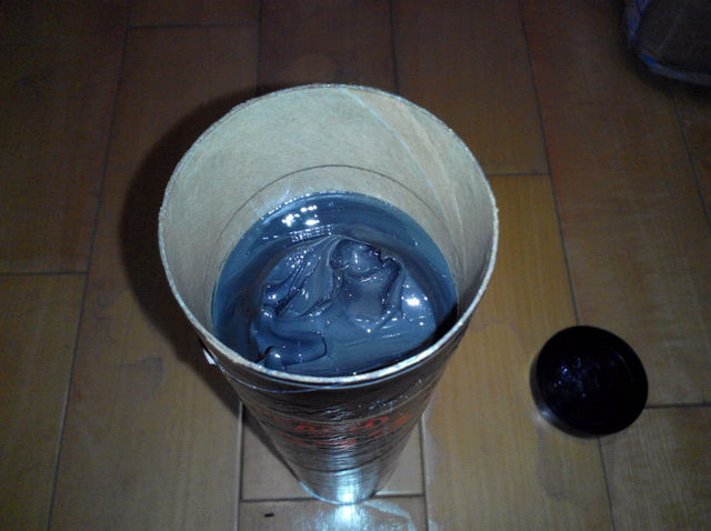

我以前 都用 耐高溫黃油~ 來 塗 傳動軸心 ~
後來 換 這種 二硫化鉬的黃油 ~ 只要 薄薄塗上一層 ~ 效果就很好 !!
連 機車 汽車 上 的 車輪軸承 手持砂輪機的內齒 鍊鋸的鍊輪 電鑽 ......等 ~
很多機器 小弟 閒閒的 都拆下來 重塗 ~ 運轉更順暢 噪音也減少 ~~
