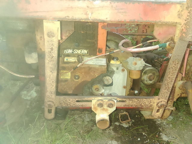

發表於 2017-7-11 12:20:06 | 顯示全部樓層
smhu 發表於 2017-7-11 06:04
要幫蓄電池充電就需要充電機...如果起動過幾次發現越來越沒力了的時候更要快一點拿下來充電....
這一台...好像不錯....
好想開回家玩!!
1.最近很缺助興的玩具!
所以來被這台玩....(近8年以上)沒發動過....
蟹魯...卡心>>ok!
油邦..不通...ok!
鋼珠黏住(偶爾)<<<這問題...被它玩很久...
目前確實清理過..應該會ok!
......這台機構與柴油6hp 機頭...
應該會很正常...
基本上...這一台算超級廢鐵...非常的爛...
但是...花點材料錢更換零件..卻沒多少...
想想只好想辦法把它給變怪獸...
所以...其電機部份..對我而言...不是問題!
其我的發電機掛了(機頭內的發電線圈)
有可以燒毀或是失磁(自磁石..無磁)
如機械無問題!充磁及自遶線圈..應該沒有問題!
不過還是要拆下來檢查會比較清楚!損壞的狀況!

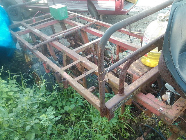

發表於 2017-7-11 19:26:02 | 顯示全部樓層
smhu 發表於 2017-7-11 19:00
從那一個角度拍到的怪獸啊?看那粒大飛輪(有齒輪的)表示它拍到的不是正面就是背面,如果以最前面那個圓孔 ...
是非常少見的怪獸....八個輪胎的爬山虎....
(抓地面大及後輪+鐵鍊同步)
以前是別人給我的...就放車場好幾年...
因為目前...龍眼園需要一台作搬運..
及open地..要建設與搬運資材....
這台我要改成多弁鄖?.及有機械捲盤..
捲盤+吊掛..可能用電控或是用此引擎做機械傳動
或+油壓邦.....
不過你這一型的...我喜歡!
如果你有要賣...要先告訴我...
1.
還是廢鐵樣...而正在復活中...
目前已經放在open地...可以開..
而排氣管以破洞..吼起來還蠻吵的...
引擎狀況還不錯!...
等下回比較有空時..
繼續給它作細部的整修...
