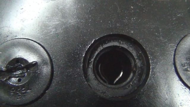

若需要補充電瓶水?可以在每次"充電前"順便將電瓶液的誘l打開檢視,一般的電瓶加水口都有設計一個水位高,電瓶水若加到滿水時從洞口看會形成"表面張力",就可以分辨電瓶水加滿沒?若沒看到表面張力就要補水,加蒸餾水就好。
網路上抓一張圖示範…洞口看表面張力

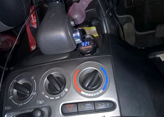

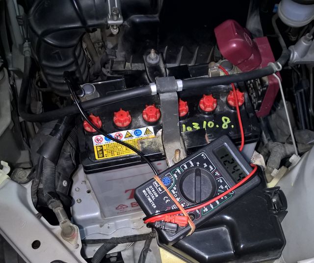

結果量電壓有拉回12.4v,又可以繼續撐了。
不過奇怪的是用點煙器測電壓比較高12.6v?
