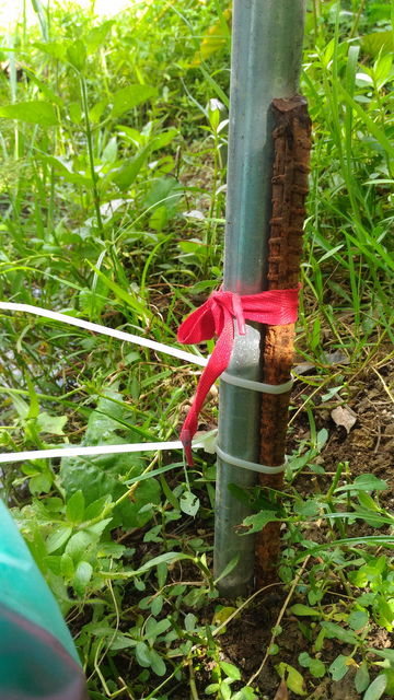

站在高椅上,用大鐵鎚打進土裡30公分,再用80公分短鋼筋釘入土中 ...
陳老師:
鋼筋加在錏管外面和裡面好像效果不一樣?
在外面鋼筋和亞管形成橢圓形(不規則)
應該比較不易旋轉或被風拔起。
另外您的棚架高度只剩1.5M,這樣在裡面行走不就要一直彎腰低頭?

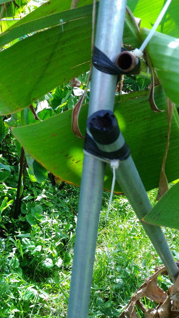

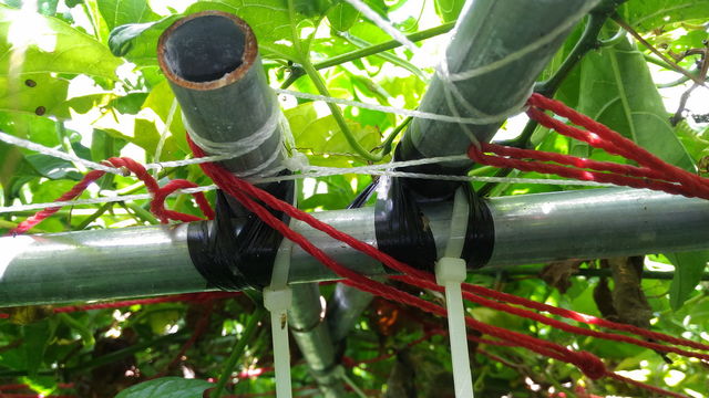

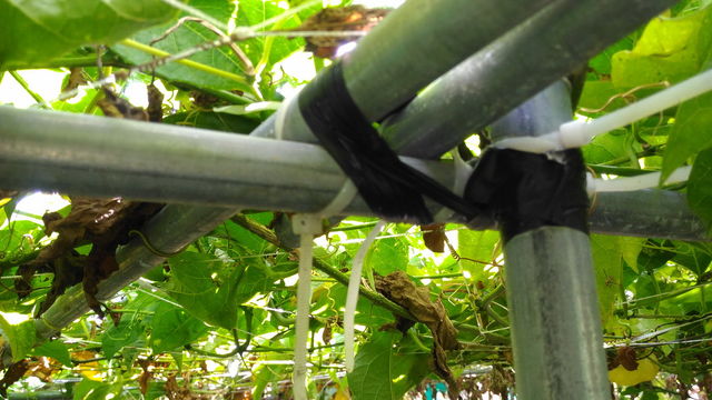

別懷疑黑色膠帶加上束帶的威力。
繞6~7層之後堅固無比,過一年後,溶成一片,十分堅韌。
電火布還有這個特異功能我一定要試試。
增加斜撐桿是一定要的,我已有備料。

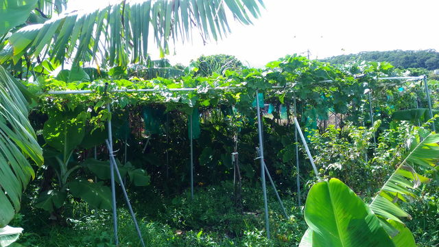

姜姜好 發表於 2017-8-21 22:08
少了  斜支架 ..
  為了  柱子   準備 了  挖孔機  .背負式.打樁機
暫時無法為了這些棚架去備這些工具,我再想想辦法。
請問斜撐桿要入土多深才會有效果?
623
18962
 樓主| 發表於 2017-8-22 19:53:09 | 顯示全部樓層
edwin9135 發表於 2017-8-21 22:55
只有樑柱,是為不穩定結構。
每個受力面至少要有一斜撐,才能成為穩定結構。
斜撐設計為承受拉力,所以需 ...

發表於 2017-8-22 20:35:49 | 顯示全部樓層
旗艦.黃 發表於 2017-8-22 19:37
陳老師:
鋼筋加在錏管外面和裡面好像效果不一樣?
在外面鋼筋和亞管形成橢圓形(不規則)
鋼筋加在外面綁死較牢固吧~
在裡面如何能固定住呢?
2米釘進土裡30公分,還有170公分高。
人走在底下還好。

 樓主| 發表於 2017-8-22 21:13:19 | 顯示全部樓層
陳青 發表於 2017-8-22 20:35
鋼筋加在外面綁死較牢固吧~
在裡面如何能固定住呢?
是170公分沒錯,我算錯了
原來入土30公分就夠了。

 樓主| 發表於 2017-8-22 21:57:41 | 顯示全部樓層
陳青 發表於 2017-8-21 21:42
別懷疑黑色膠帶加上束帶的威力。
請問陳老師
您是先用管夾,再用電火布,最後用束帶?
發表於 2017-8-23 13:51:50 | 顯示全部樓層
本帖最後由 陳青 於 2017-8-23 13:59 編輯
旗艦.黃 發表於 2017-8-22 21:57
請問陳老師
您是先用管夾,再用電火布,最後用束帶?
我沒用管夾,因為學生曾經用管夾,絲瓜棚被颱風吹垮。
主要原因是,管夾有彈性,沒夾死。
強風一吹,它會彈開。
我一般先用電火布,再用束帶。
有時也會先用束帶固定一下,再用電火布加強。
旗艦.黃 + 20
無諍三昧,斯為第一。

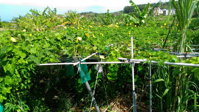

發表於 2017-8-23 14:16:11 | 顯示全部樓層
本帖最後由 陳青 於 2017-8-23 14:38 編輯
防颱四周斜撐也很重要~~
旗艦.黃 + 20
無諍三昧,斯為第一。

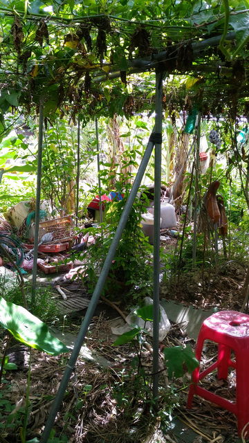

發表於 2017-8-23 14:22:37 | 顯示全部樓層
本帖最後由 陳青 於 2017-8-23 14:35 編輯
鋼筋釘進土裡近60公分,束帶加強固定防颱。
參與人數 2威望 +30 收起 理由
旗艦.黃 + 20
ykcview + 10 太棒了!
無諍三昧,斯為第一。
