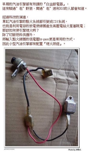

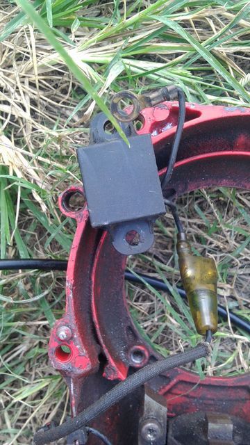

發表於 2018-1-8 13:18:01 | 顯示全部樓層
本帖最後由 在地人 於 2018-1-8 16:38 編輯
再請問圖片中這個是什麼裝置?說是類似CDI也叫白金.......google不出
自已爬到答案了

 樓主| 發表於 2018-1-9 10:31:04 | 顯示全部樓層
本帖最後由 hty 於 2018-1-9 12:45 編輯
[quote]在地人 發表於 2018-1-8 13:18
自已爬到 今天特別尋問請教,大內高手(仁誠)專門處理日製小松機種,說圖一是電子點火,是早期小松製品才有,目前已高壓器整合在一起,單一顆型式了!G5k就單一顆,給你參考用

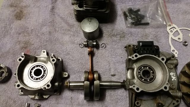

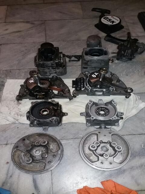

 樓主| 發表於 2018-1-13 07:22:46 | 顯示全部樓層
本帖最後由 hty 於 2018-1-13 15:18 編輯
給各位報告:目前確定的是,日製小松G5k 和G4k汽缸完全直上,其他零件是一樣,(曲軸配重,連桿,行程距離一樣,差活塞大小,和活塞插銷長度,那同期3k西裝應該也一樣,差實体確定比對)目前新機種G45L也應該如此設計(這答案希望造福,給g5k農友,因找不到汽缸而報 廢一台名機,化油器和g45L直上只換長螺絲及可)報告完畢 !(那到底能上便宜30汽缸嗎?亂想中)
