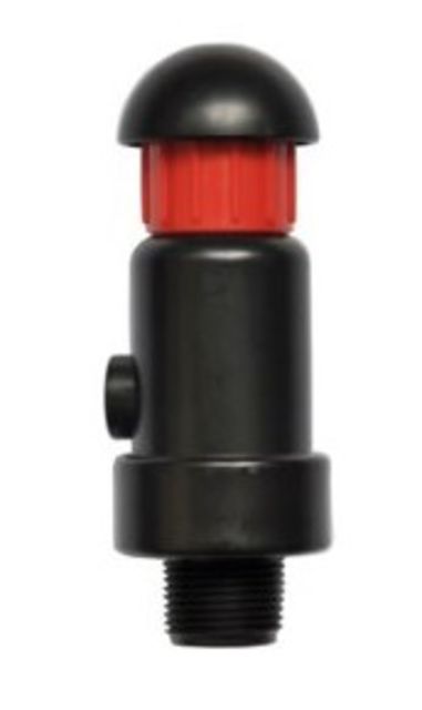

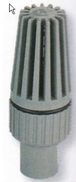

 樓主| 發表於 2018-2-23 22:08:56 | 顯示全部樓層
查到2種,可用嗎?
3/4"PVC花藍
真空排氣閥 3/4"

發表於 2018-2-23 22:51:29 | 顯示全部樓層
edwin9135 發表於 2018-2-23 22:08
查到2種,可用嗎?
3/4"PVC花藍
不要用這種...還是得選用我用的那種,當水壓不穩時還是會有溢出的情形,我是比較偷懶,通常人家是會在上頭再插入一段塑膠管(大約一米長),當溢水時還是在管內,但水的浮力會將那個塑膠閥頂上去...
地下水的取得有三種方式,一種是抽池水(井水),第二種是地面型抽水機抽井管水,第三種是使用沈水式抽水機直接由井底抽水上來...有裝花籃的只有第一種型態的抽水機,第三種本身就浸在水裡頭不需要花籃,而第二種是靠水滲漏進去管內,如何裝花籃?所以是在接近地面的地方裝一個逆止閥,目的是不讓抽水機水泵裡頭缺水,只要抽水機起動,當水泵將水掃出時就會造成水泵內部低壓,然後就會將井管裡頭的水抽上來...而這種類型的抽水機就會有一個叫吸程的規格出現,大多在7到8米之間,以理論上的托里切利真空時,大氣壓可以將水壓高到10米,但那是理論值。
如果您的是地面型抽水機,在水管地面出頭地方裝個逆止閥有困難嗎?

發表於 2018-2-23 22:54:20 | 顯示全部樓層
查到2種,可用嗎?
3/4"PVC花藍
花籃是用在取水口的,過濾兼逆止功能。
排氣閥,用在需要將空氣,或是氣泡排出,
避免管路內有空氣無法順利將液體推出。
11
251
5388
5388
