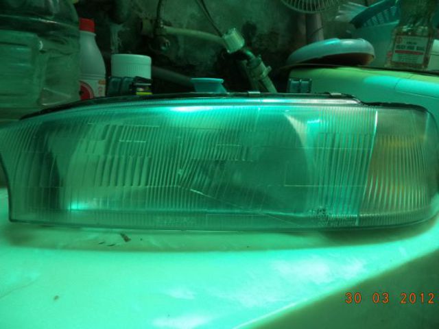

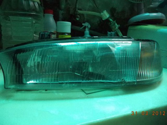

大燈黃內障照不亮動手術
本帖最後由 xm3 於 2020-6-27 17:34 編輯
手術前
手術後
先用水砂紙打磨(#1000~2000),最後上UV膠固化就開光了

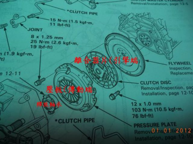

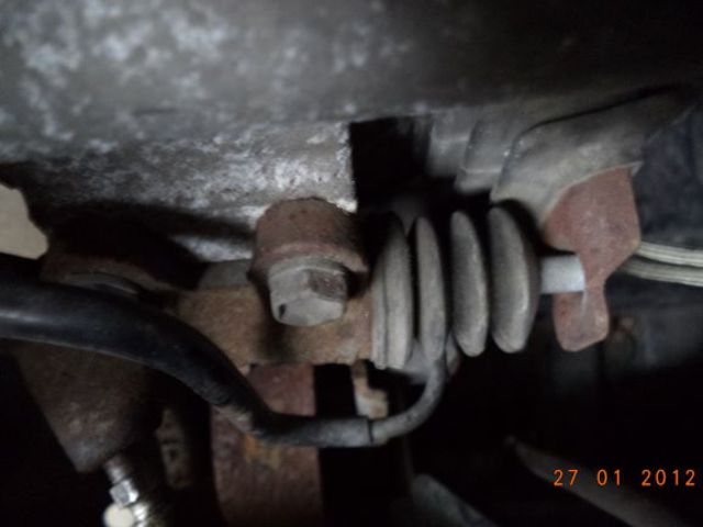

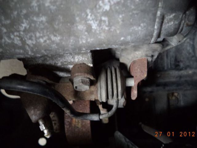

 樓主| 發表於 2020-11-2 15:03:17 | 顯示全部樓層
本帖最後由 xm3 於 2020-11-2 17:43 編輯
Corona手排2.0突然發動後沒辦法入檔,踩離合器無效,以為總邦或分幫壞了
檢查都有動作但是像沒踩離合器一樣無法換檔
踩離合器前
踩離合器後有動作
google查詢有可能是太久沒開離合器壓板與來令片黏住了,踩離合器無法脫離,奇怪上次停駛放農地露天兩三個月不動連續兩次都沒事
放在家門前不到兩個月卻黏住了
一早看看維修手冊了解一下離合器壓板與來令片,想試試不發動(來令片端不動)入五檔踩離合器推車(壓板端動)強迫脫離
剛開始推有點卡加點力就脫離OK了,真的是離合器壓板與來令片黏住了,還好沒出大問題否則要修變速箱就大條了
(google查詢有CORONA類似的問題,下變速箱換離合器壓板,來令片,釋放軸承還有總邦或分幫才解決問題---全換工料可能上萬)

發表於 2020-11-2 16:09:09 | 顯示全部樓層
xm3 發表於 2020-6-27 17:14
手術前
手術後
是內部黃還是外部黃?
xm3 + 20
51
1343
20502
 樓主| 發表於 2020-11-2 16:18:24 | 顯示全部樓層
Zefram 發表於 2020-11-2 16:09
是內部黃還是外部黃?
外部黃才可能打磨掉,內部黃的部分就不好處理了
因為在綠色採光罩下拍照顏色偏綠
Zefram + 20 那我的沒救了XD
