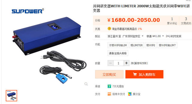

發表於 2018-10-1 17:34:32 | 顯示全部樓層
最近看到了一個好東西就是併網逆變器,我沒買過、用過、純粹看規格而已。
併網的好處是不必每幾年買一堆貴森森的電瓶,白天太陽能發的電直接轉成市電讓家中所有電器都可以用不必拉線,而且重點是就算家裡沒用電的情況下,逆變器有個限流弁鈮|斷電,能讓你不會把多發的電上傳給台電電網!也就不會有白天發的電越多送給台電,結果電表轉更快要交更多電費的怪事發生!
逆變器可以多買兩顆併聯使用,就可以變成太陽能發電電量的電力來源。
請參考這裡
他也有110V的
可惜目前沒有風力發電機或是風光互補型的併網機,我這裡風力比較好用。
但是大面積太陽能發電用這個併網逆變器應該很不錯。

 樓主| 發表於 2018-10-2 06:56:41 | 顯示全部樓層
台灣有這台不知道是否適用
Allis 亞力電機 自發自用型太陽能專業市電並聯逆變器
http://www.allis.com.tw/zh-tw/pr ... B-Tough-Series.html

發表於 2018-10-2 11:03:31 | 顯示全部樓層
看了一下理論和規格台灣的併網逆變器應該跟淘寶的也是一樣的,差別在於淘寶賣的有個限制器可以接在台電電路進家裡的地方,當偵測到電流上傳台電的時候,會自動關掉逆變器就不會免費送電給台電又多付電費!
另外還有一個好東西是UPS電源切換器,是用在如果自己發的電用完了以後會自動切換成家裡原有的電源,保持家電不斷電例如冰箱等。
