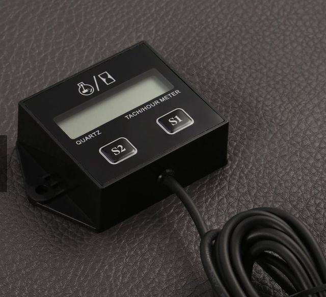

再請教一下:
我用引擎轉速計(如圖)調怠速(T)
H依原廠手冊1又4分之3圈。
L                  1又4分之1圈。
T用轉速計測大約2100轉/分,不熄火。
這樣的轉速會不會太高或太低?
還要再調整嗎?
謝謝
【引擎轉速計】看國外玩家測試,準確率不會相差其他品牌太大。

發表於 2018-9-23 19:05:26 | 顯示全部樓層
moonlake 發表於 2018-9-23 19:02
再請教一下:
我用引擎轉速計(如圖)調怠速(T)
H依原廠手冊1又4分之3圈。
是幾衝程用的引擎轉速計?

 樓主| 發表於 2018-9-23 19:17:15 | 顯示全部樓層
本帖最後由 moonlake 於 2018-9-24 02:34 編輯
smhu 發表於 2018-9-23 19:05
是幾衝程用的引擎轉速計?
這個可以設定。
引擎每轉一圈點1次火(二行程)。或是每轉2圈點1次火(四行程)。(感謝smhu兄指點)
二行程的,我設定為每轉一圈點一次火!
謝謝

發表於 2018-9-23 19:24:39 | 顯示全部樓層
moonlake 發表於 2018-9-23 19:17
這個可以設定。
引擎每轉一圈點1次火。或是轉1圈點2次火。
二行程的,我設定為每轉一圈點一次火!
嗯!二行程點一次火轉一圈沒錯,但是四行程點一次火轉兩圈。
