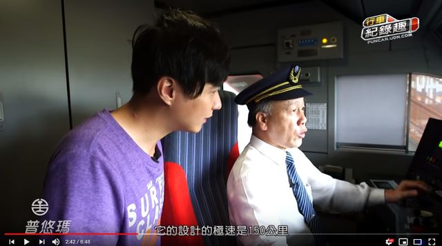

發表於 2018-10-24 11:47:14 | 顯示全部樓層
普悠瑪號 有幾台啊?
派一台空車 再跑169時速 看看就知道了
有過 就是本來就能過
沒過 就是月台跟車子 又毀一次
tsou4 + 20 好像極速只能跑150km/hr
47
2720
25萬
256463
發表於 2018-10-24 11:58:58 | 顯示全部樓層
本帖最後由 tsou4 於 2018-10-24 12:05 編輯
og2h 發表於 2018-10-24 11:47
普悠瑪號 有幾台啊?
https://www.youtube.com/watch?v= ... dTWjhe0tu0t9jxLuBCq
喔 時速160km就是準高鐵了哦~
感覺像在玩命
