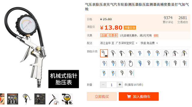

moonlake 發表於 2018-11-11 19:49
你買這個用淘買,
運費要多少呀?
這樣划算嗎?
連 送來 台灣的運費 加起來 ~ 1個  差不多 85~90元 台幣 ~~
