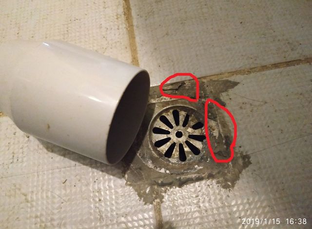

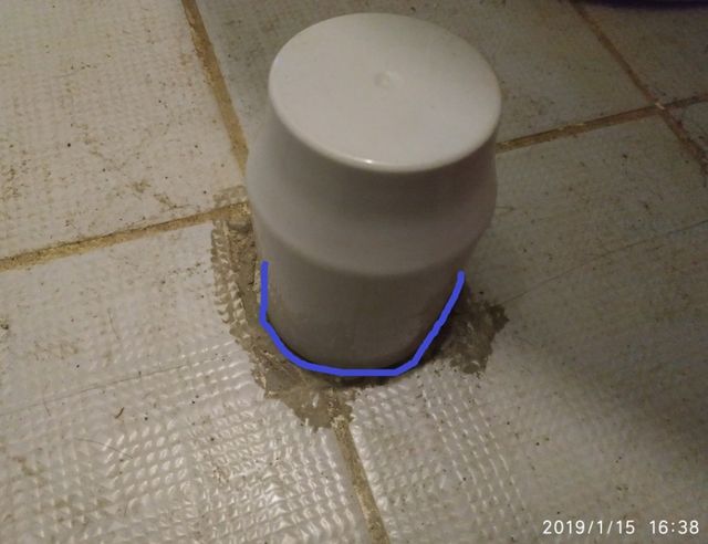

用個 杯子 誚?排水孔~ 週圍 ( 藍色線 ) 用 矽利康 黏起來 密封~ 露台 在 放水 浸個 2~3天 ~
防水效果 如何 ~ 有沒有 漏水~ 測試 一下 就知道了 ~
紅線處 就是 之前 測試漏水 黏的 殘餘 矽利康~

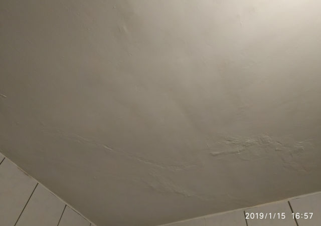

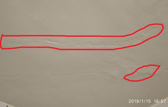

小弟 之前 浴室天花板  也漏水 嚴重 ~ 防水層 也沒重作~ 磁磚也沒重貼 ~ 不是 一樣 修復完成了~
https://www.youtube.com/watch?v= ... pT3q6g&index=16
這是 現況 ( 懶得 磨平水泥 )~ 修復好了後~ 樓上浴室 地板也放水~ 浸泡 3天~測試 有無 再漏水~
