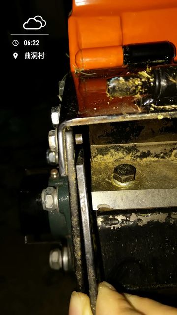

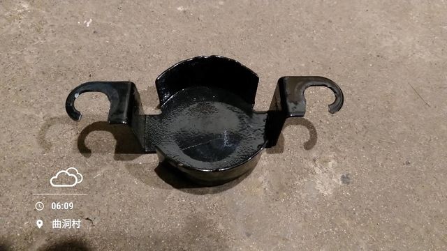

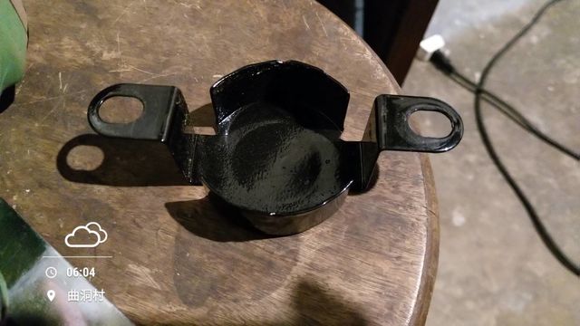

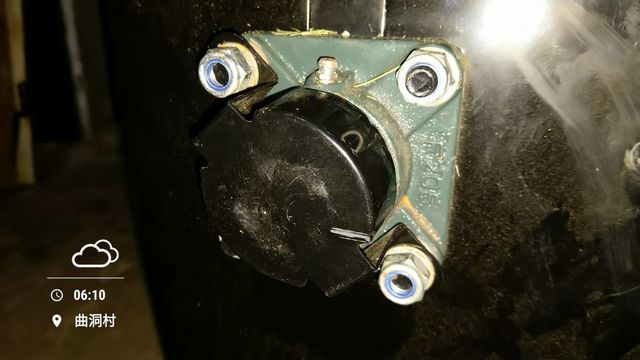

 樓主| 發表於 2018-12-17 11:01:13 來自手機 | 顯示全部樓層
本帖最後由 tsou4 於 2018-12-17 11:07 編輯
aotsen2004 發表於 2018-12-16 22:36
這個 2萬5 當初 報稅 是 賣家 給 報關行 弄的嗎 ?
其實 小弟 也 很想 買 一些機器 ~ 呵
2.5萬台幣 是含機器4000、備用刀片300、運費1400(rmb)的加總
稅賣家說不用?我就不知道了

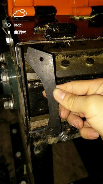

刀片會損傷 不是太薄 是因為進料口兩旁壓住底刀的鐵片螺絲鬆脫而鐵片掉了一個 鐵片在刀軸裡致使飛刀撞擊才缺角的
我已經先將另一邊鐵片拆下 螺絲也滑牙了 要再找螺絲鎖過
刀具在切削樹枝時震動很大 可能鎖孔也要擴孔換大一點的螺絲加上螺帽鎖緊
露天有人代買同樣6.5馬力的碎枝機 是43000+480運費 所以我買2.5萬是省到快2萬而已
只剩一邊的鐵片 先拆下
會脫落是裡面沒有加螺帽 不夠緊 螺牙太短不夠力
手動轉動刀軸誘蟑茈W槽 方便拆除時不用螺帽全拆就能拿下

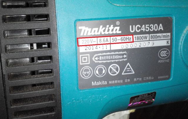

發表於 2018-12-17 21:30:11 | 顯示全部樓層
taiwanbigmary 發表於 2018-12-17 19:37
問一下,220V,50Hz,用台灣的220V,60Hz沒有問題吧?
還是說有些電動的機器不能用?
小弟 都挑 這種規格的 ↓↓↓
taiwanbigmary + 20 噢是這樣
459
7428
7428
發表於 2018-12-17 22:01:27 | 顯示全部樓層
還是說有些電動的機器不能用?
功率一樣,轉速不一樣,扭力與轉速成反比。
一般電動器具都能用,除非該器具有速度或頻率偵測功能而作限制使用。
taiwanbigmary + 20 謝謝!

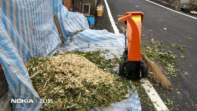

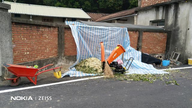

 樓主| 發表於 2018-12-23 10:23:58 來自手機 | 顯示全部樓層
本帖最後由 tsou4 於 2018-12-24 06:25 編輯
使用心得

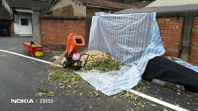

丟樹枝時人一定要站在進料口的左側 不能在正前方 防止碎木塊或異物飛出 即使進料口有橡膠廉阻擋也要小心
上次碎在柏油路上浪費時間在掃地 這次先鋪帆布做底 碎完還能覆蓋r
火龍果枝條也很好碎 但是有一些水分渣渣 碎完要再丟樹枝去碎 順便把火龍果殘屑排出
葉子太茂密的樹枝直接碎葉子會堵出料口
堵了幾次停機清出料口 後來把葉子多的樹枝先砍去一半的葉子細枝再碎就很順利出料
樟樹枝可以直接碎不用去除葉子 不會堵塞
碎濕竹子會卡住 應該是馬力不足 但碎泵豸l就很好碎 那就把竹子砍下薩磞A碎也能當資材
今天觀察進料口的兩側鐵片孕?推測應該是作為阻擋刀片兩側的縫隙用 防止碎樹枝掉到刀頭兩側
但有裝沒裝應該也不會卡住或什麼影響才是
左側的鐵片另外還有抵住底刀的弁赨r
上次左側鐵片鬆脫被刀具噴飛 變缺件
詢問大陸賣家補寄鐵片免費
但要自己負擔快遞運費RMB 150(ntd$681)
為了機器完整 還是把錢付了 等一週後宅配
深深的體會6.5馬力雖然輕巧80kg方便上下坡 但扭力低碎粗樹幹時常常會停機是缺點
皮帶又會因為刀軸卡住而跳脫 索性又把皮帶保護罩給拆了
若無重量考慮者一定要選13或15馬力以上的
13hp/6000RMB/2.7萬台幣  & 15hp/6800RMB/3.1萬台幣
比台灣買進口品的補助還划算

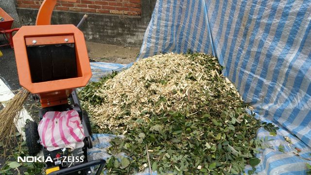

今日碎枝成果

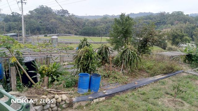

把疏鬆的樹枝變成一小堆碎枝葉
時間有限 舊雞寮還有一些樟樹芭樂樹枝沒碎 留等下次再來玩了
變明亮了 火龍果不會被遮陽了

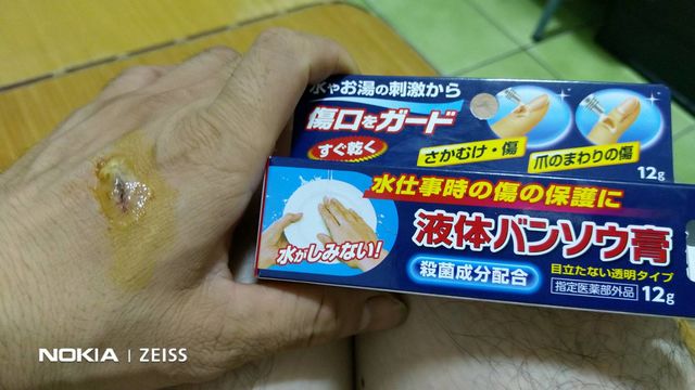

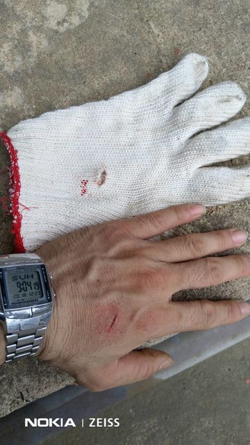

碎枝工作沒受傷 結果跑去田裡砍香茅 卻失手砍到手 真是衰爆
棉手套都被割破 考慮以後買皮質或戴雙層棉手套了~
塗了優點 再塗防水殺菌膠水
