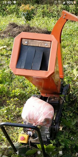

發表於 2019-2-18 19:34:34 來自手機 | 顯示全部樓層
本帖最後由 tsou4 於 2019-2-18 19:38 編輯
eastern 發表於 2019-2-17 09:35
上星期首試後,幫忙訂購的兒子剛好來說要看操作,竟然因為阻風太久無法再次啟動而作罷!
本週是第二次使用, ...
防噴橡膠板 破裂頂多用熱熔膠補起來
我的用不久兩個螺絲鎖的位置就脫落了
可能是我之前鎖太緊!被鎖到破掉
沒裝擋板碎木會反噴
後來拿片木板鎖 這樣壓住的面積較大
就應該不會有問題
