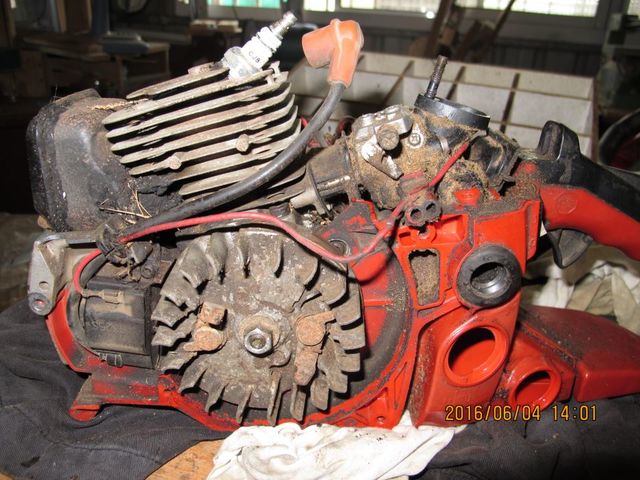

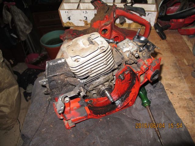

飛輪 中間的螺絲 拆下來後 ~ 飛輪 就能 直接拆下來 ~用 螺絲起子 從旁邊 慢慢撬~
從來沒拆過 可能 比較難拆 ~ 別 太大力撬 ~

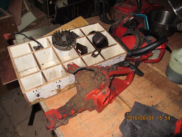

這邊  有網友 在拆  小松 16 引擎鍊鋸 鏈鋸機 G3800 ~ 給您參考一下 >>>https://www.mobile01.com/topicdetail.php?f=578&t=4865106
小弟 前幾天 才拆了 1台鏈鋸~ 因為 自拆自拍~ 手油油的~ 沒有 拍 很多細節照片~ ( 拍張照 就 洗一次手 ...... 麻煩 )
280樓 >>>http://www.2home.com.tw/bbs/forum.php?mod=viewthread&tid=38478&extra=page%3D1&page=28

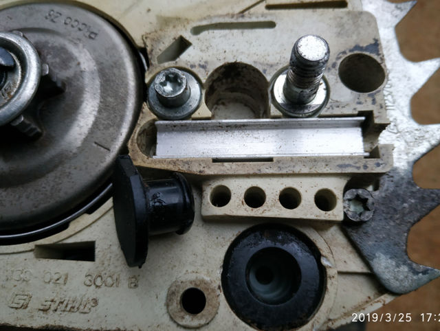

您 照片 1跟3的地方 ~ 用 1字起子 撬起來 就好了 ~ 像 這樣  ~
但是 小弟 看不大懂 為甚麼 要 把黑色塑膠塞 拆起來 ~

發表於 2019-3-25 17:40:00 | 顯示全部樓層
aotsen2004 發表於 2019-3-25 17:34
aotsen兄:
因為我肉眼可以看到的螺絲都拆了。
除了那兩個黑色橡膠塞的地方沒法確定 + 飛輪下面那一顆螺絲拆不到之外。
所以,自己補腦以為是不是有螺絲藏在那兩個黑色橡膠塞的地方。
我發現小松的真難拆。
目前我拆過的tanaka2台、echo1台,都沒這一台難拆。
謝謝你的經驗分享。

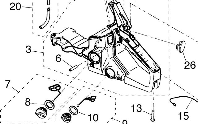

發表於 2019-3-25 19:23:13 | 顯示全部樓層
我也搞不懂....為什麼要翹開汽油桶的透氣閥??
還是此透氣閥...會漏出汽油??<<<那就找零件更換
奇怪我找到的組件解圖卻不是很一樣??

發表於 2019-3-25 22:39:43 | 顯示全部樓層
本帖最後由 黃金檸檬 於 2019-3-26 06:40 編輯
moonlake 發表於 2019-3-24 11:29
換我來問問題了。
機型:小松 G3800 引擎鏈鋸
症狀:油管破裂。一倒油下去,油就很快從油管與油箱那個黑 ...
問題2: 這飛輪的軸心那張照片我放大看過,是內大外細,圓錐體型的,緊合性很高,跟一般汽車方向盤套入的方式一樣,要拿出來真的要一點技巧跟耐性。
飛輪盤的外頭平面又沒看到有小螺絲孔可以鎖螺絲,中心孔我不知道是否有內牙可旋入特殊工具可拉拔出來,沒有的話我的作法就是底下使用兩支一字起子當橇棒成對面橇著,在軸心噴一些WD40,螺帽勿旋入到底要留有餘隙,使用類似中心的工具頂著軸心中心點用小鐵鎚輕輕敲打中心,震動軸心。這種方式需兩個人四支手,可能會造成飛盤破裂,要極為小心。
不然就是看有沒有辦法用手去提著飛輪,另一個人用中心輕輕敲打,沒特殊工具我就只能這麼做,不知道其他大大有沒有更好的方法。
補充:可用木榔頭輕輕敲打飛輪面,使之震動,看能否脫離軸心。
這張看起來孔內好像是沒有內牙的
