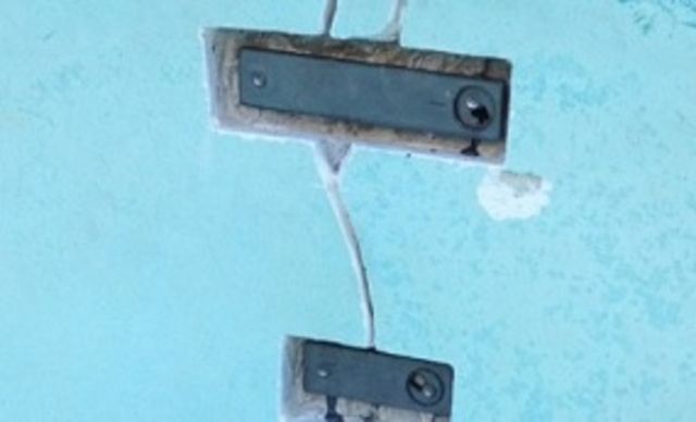

報告姜大:
擋土牆有裂縫
想打洞放板釘進去再補填平
像圖片那樣
這樣........用哪一種電鎚好?

發表於 2019-4-10 07:48:35 | 顯示全部樓層
本帖最後由 姜姜好 於 2019-4-10 08:00 編輯
梅姬 發表於 2019-4-10 02:32
報告姜大:
擋土牆有裂縫
想打洞放板釘進去再補填平
三用鑽   若戶外施作  充電鑽 比較方便
有一點疑問
RC  裂縫補強 ?
RC結構力量 是強大 ..一旦裂縫  結構力量降低
若以小鐵板  補強  個人覺得不太夠
鐵板  面積 厚度  要加大幾倍 (材料可請鐵材訂購 鋼構樣式 厚度  孔徑 距離  ) ..鑽孔深度 要加深 ..採植筋  補強
完成後  表面  才 覆蓋水泥

發表於 2019-4-10 09:03:15 | 顯示全部樓層
姜姜好 發表於 2019-4-10 07:48
三用鑽   若戶外施作  充電鑽 比較方便
有一點疑問
RC  裂縫補強 ?
謝謝姜大指導
這個東西不知道台灣有沒有成品能買?
否則我打算買鋼板再打二個洞鎖螺栓
當然希望強度越高越好
至於施工方面.......... 您說,我們兩夫妻做得來嗎?

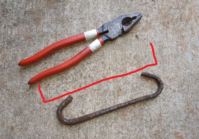

如果 是要補裂防裂 ~ 小弟 會建議您 直接 凹3分鋼筋 比較省事 ~ 像這樣 ~
凹成 像紅線 ㄇ字形 ~ 再鑽洞 裝進去 ~ 鑽好的洞~ 用 植筋膠 黏 也可以 ~
這根 是 去工地 找朋友時 , 用 裁剩的 3分鋼筋 凹的 ~ 是 拿來 掛重物的 ~~
梅姬 + 20 太棒了!

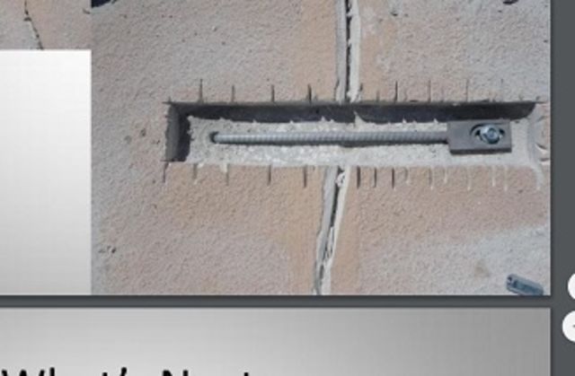

發表於 2019-4-10 19:55:26 | 顯示全部樓層
本帖最後由 梅姬 於 2019-4-10 19:58 編輯
aotsen2004 發表於 2019-4-10 12:53
謝謝扁幅大的建議
這個擋土牆不小
我擔心鋼筋力道不足
鑽開的二個洞,我有打算注入Epoxy
像影片這樣:
https://www.youtube.com/watch?v=zXg1x8BXR-Y
您覺得可行嗎?

發表於 2019-4-10 22:11:14 | 顯示全部樓層
梅姬 發表於 2019-4-10 19:55
謝謝扁幅大的建議
這個擋土牆不小
我擔心鋼筋力道不足
我的看法,參考一下:
1.縱向裂痕,代表橫向(水平)鋼筋受拉力變形,鋼筋並未斷裂,只是進入塑性變形不會恢復原長度。要讓裂痕擴大需要比原拉裂力量更大,要造成鋼筋斷裂慎至需原兩倍力量。
2.假設用抗壓強度210kgf/cm2混凝土,則抗拉強度只約21kgf/cm2。SD280鋼筋降服強度2800kgf/cm2,抗拉強度>4200kgf/cm2。
3.由2說明,影片中的補法有用嗎?個人認為是好笑。
4.有裂痕時,應是要防止水滲入而腐蝕鋼筋,所以灌膠填滿隙縫就可以。
aotsen2004 + 20 太棒了!

發表於 2019-4-11 01:45:55 | 顯示全部樓層
edwin9135 發表於 2019-4-10 22:11
我的看法,參考一下:
1.縱向裂痕,代表橫向(水平)鋼筋受拉力變形,鋼筋並未斷裂,只是進入塑性變形不會 ...
謝謝edwin大大專業的見解
雖然我沒有聽全懂
但可感覺出您是高手級的專業人士
是縱向裂痕沒錯,我也打算用無收縮水泥灌漿填滿保護鋼筋
但又擔心裂縫繼續增大甚至移位
所以才想植鋼板鎖螺栓補強
不知道您有沒有更好的建議?
