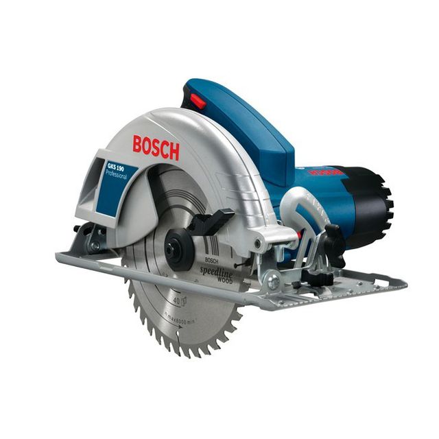

 樓主| 發表於 2020-6-16 23:16:47 | 顯示全部樓層
本帖最後由 taiwanbigmary 於 2020-6-16 23:18 編輯
FlyNews 發表於 2020-6-16 01:16
一般大量的浪板是跟鐵工廠訂好尺吋,切好送來就行了! 不用自己切,
除非已有浪板要改裝才需要自己切。
達人:
您說的是..確實是舊板子要裁剪再利用..
能夠做不少事情..
所以才會跟眾家達人多問些..
您說:但若量大,應該還是用圓鋸機+6~7吋切斷片,一刀兩斷較輕鬆 。
像這樣圓鋸機嗎?
哪種鋸片有圖片還是哪個賣場有?
農田一角落綠化,為降溫來盡一份心力!謝謝!
4322
57168
發表於 2020-6-17 00:15:28 | 顯示全部樓層
本帖最後由 FlyNews 於 2020-6-17 01:00 編輯
taiwanbigmary 發表於 2020-6-16 23:16
達人:
能夠做不少事情..
圓鋸機就是6-7.5吋左右,可裝比4"手持砂輪機還要大的鋸片,
主要是看切割深度,賣場圓鋸機都可以啊!
手持砂輪機4" 約只能切3.5cm深,
HIKOKI】C7SS 190mm 電動 圓鋸機 7.5"可切深度6.8cm
主要是6-7.5吋的切斷片較少見,但同樣有賣。
當然,把4"砂輪機的保護蓋拆掉,裝5-7.5吋的切斷片也行,
只不過增加危險,且沒那麼容易鋸直。
最常見的砂輪機4" 直徑100mm, 還有125/150/180的切斷片。
要看浪板的厚度,
https://www.hong-yaow.com.tw/product-detail-984832.html
像清板就只25mm厚, 4"手持砂輪機就可以切!
但若有PU發泡 25mm+ 18mm= 43mm ,
要用5吋且最好6吋以上的鋸片才能一刀2斷,
鋸片愈大愈好,否則鋸沒多少就要換一片....
也可以砂輪機 改裝大護罩,就可裝大一點的鋸片.

10111
發表於 2020-6-17 10:36:54 | 顯示全部樓層
達人:
能夠做不少事情..
對 ,這種圓鋸機
但大部分的鋸片是鋸木的   ,要特別找專門鋸金屬浪板的鋸片才行喔
我看鐵工蓋鐵皮工廠鋸三明治壁板  ,泡棉浪板 真的切的很棒 ,摸了不會割人 ,泡棉沒有過熱燒焦
39
2218
2218
