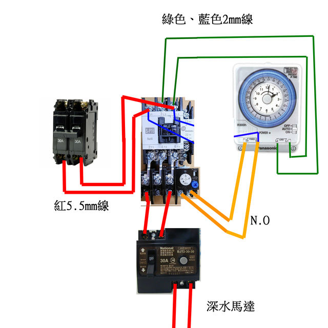

網路的接法 是正統 自動控制接法
用電磁開關 去切斷 所有電路
所以他會以 積熱電驛 去切掉 電磁開關
電磁開關 再去 切掉 所有街道電池開關的 電器
這教訓號源接法
如果只接 積熱電驛的切掉 那是無訊號接法
他不會把訊號 傳給 電池開關
所以他自己動作 不會影響 電磁開關
他自切 不切 電池開關

積熱電驛 除了電流規格
德國 日本 美國 台灣做的樣子也不依樣
有幾個接點控制 也有不同
很多種 要會看 自動控制的圖
才知道 他怎麼接 會怎麼動作
原理很簡單 就是大同電鍋 那個會跳的裝置在裡面而已
在這個基礎上 其他製造商 又加上一些小功能
做出來的產品 跟接法就 百百種了

所以我在看最常看到的士林電機整組...
因為網路上看不到積熱電譯+定時器的配法...
不過NO和NC我倒是常碰到(我上班在弄門禁控制的玩意..)
我能想到的就是
電譯NO(常開)去供電給定時器
如果電譯跳脫,NO不供電了..
那定時器沒電=那代表定時器無法通電去拉起電磁開關ON
(電磁開關應該是電磁閥通電才會開吧)
這前提是定時器帶停電補償,省得跳脫定時器時間跑掉
以上是我想像的XD..

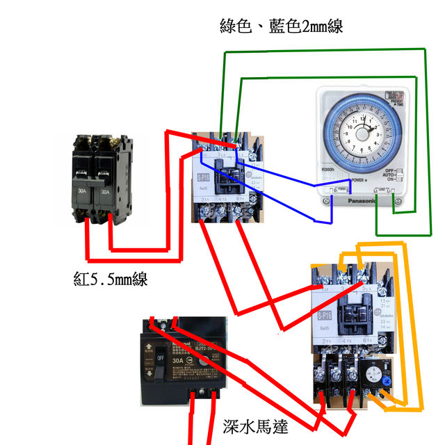

小弟想的兩種方式
直接熱譯供電給定時器..這好像比較乾脆點..停電也不太可能停500小時(定時器時間補償的時效)
第二種方式
第一顆用定時器控制電磁開關....
電磁開關再供電給第二顆電磁開關,這個是給熱偶控制
