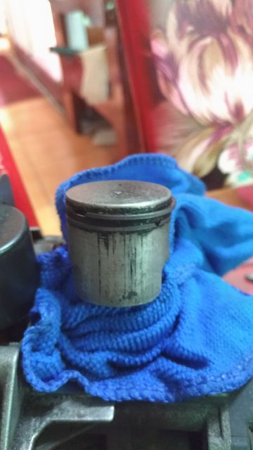

二行程會縮缸啊,還比四行程容易縮掉,機油加太少操太兇太久都很容易縮掉。

發表於 2020-10-12 09:21:14 | 顯示全部樓層
150742 發表於 2020-10-11 09:07
  1. 二行程會縮缸啊,還比四行程容易縮掉,機油加太少操太兇太久都很容易縮掉。
複製代碼
你這張相片不是引擎縮掉... 只是 活塞環 積碳卡溝 !
換新活塞環後就正常了 ~

發表於 2020-10-12 12:51:27 來自手機 | 顯示全部樓層
smhu 發表於 2020-10-11 17:31
也對,也不對...
所謂的縮缸指的是活塞膨脹,卡住了汽缸壁,因此無法往復運動。
要說的話汽缸也會變形,不只活塞膨脹,而且我這顆引擎是別人完全沒加機油的狀態下去割到壞掉,用汽缸錶測量已經不是一樣的內徑了,不過我認同你說機器有正常的保養下是不太容易操壞的,機油混夠很難說把機器操到掛
