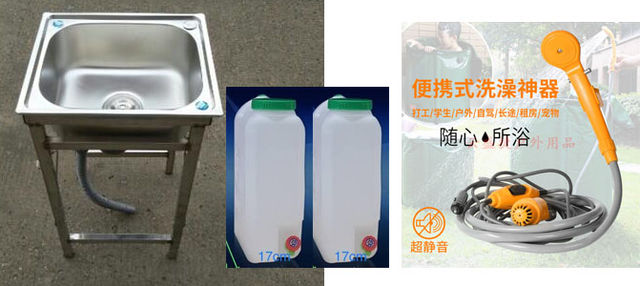

發表於 2020-11-3 09:57:27 | 顯示全部樓層
2home 發表於 2020-10-28 16:28
下面這個1600元的水槽很輕也很方便,裡面可以塞兩個水桶,一個裝用水,一個裝廢水,水桶挖洞裝開關,皆可將水 ...
洗手台用這樣的架, 下面放2個水桶, 配12V自吸抽水機
洗澡要用這麼高的, 站著洗才舒服, 坐著洗不實際, 把洗手台那個12V自吸抽水機拿過來配個水桶用就好了, 要熱水拿煮食的瓦斯爐燒一下熱水加進水桶就好了, 一天一次也還可以接受吧.
目前是洗澡流下來的水怎樣收集-裝桶-倒掉還沒有想到(儘量找現有的, 不用訂做)

發表於 2020-11-3 10:28:16 | 顯示全部樓層
hkmcdull 發表於 2020-11-3 09:57
那個露營用的洗澡器不要買,很不好用,我買了一台,用不到2個月就壞掉了,而且水量很小,可能是開太久馬達燒掉了,後來我直接去水族館用的抽水馬達接家用連篷頭,馬力大而且便宜,用很久都沒壞,只是要12v轉110v.不過現在拍賣網的12v的 直流抽水馬達也很多可以選.效能都很好.
不過我建議若外出洗澡,最方便的還是我之前用白鐵噴霧器改的,一體成型,不用外掛一堆電源尿袋和水桶,不用插電直接用手壓,又可直接加熱,直接提到公廁去洗都沒問題.

發表於 2020-11-3 10:38:46 | 顯示全部樓層
抽水馬達不是要買這台, 只是這樣的潛水設計, 也有大功率的, 而且可以兼顧洗手台和洗澡.
專用白鐵噴霧器容量不夠用, 大容量的貴而且占空間, 用到一半可能要再加壓.
