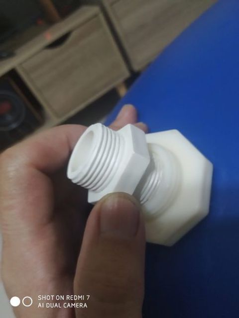

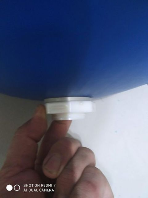

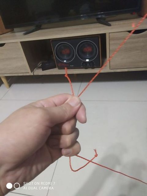

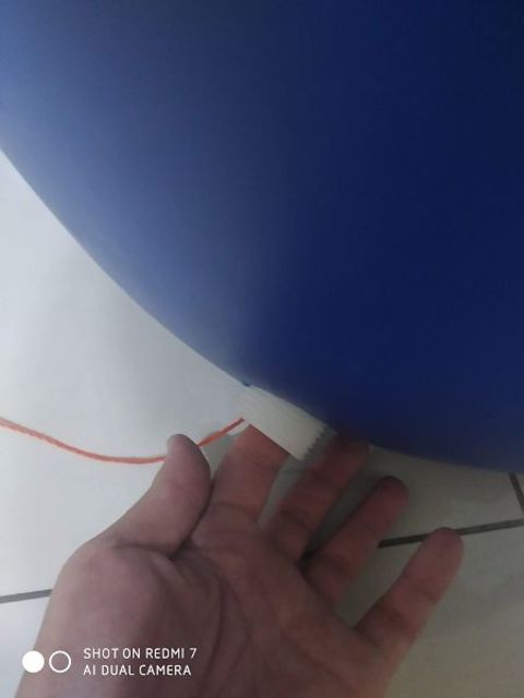

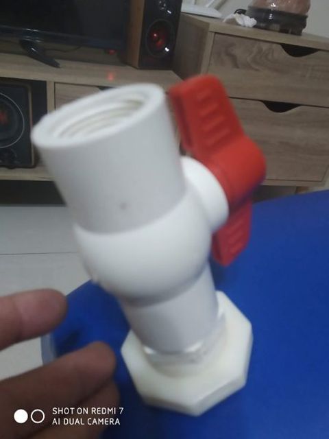

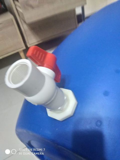

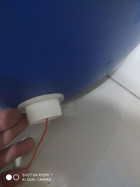

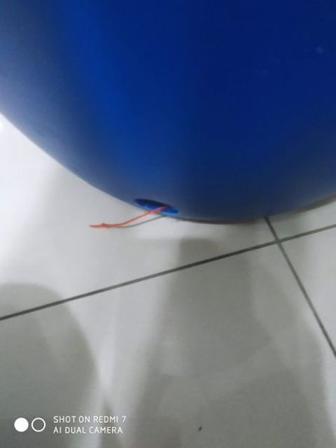

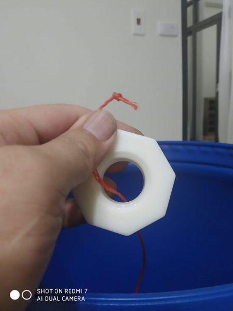

發表於 2020-11-19 23:00:39 | 顯示全部樓層
本帖最後由 pluck77 於 2020-11-20 20:51 編輯
200公升桶子鑽洞方法
我用120公升桶子示範
因為200公升桶子不想鑽洞
但是原理都是一樣
準備繩子. 長度是桶子高度的兩倍以上
把桶子鑽洞
將繩子由上面的洞 穿入 再由鑽出的洞 穿出
把內鎖那顆穿入繩子 方向要剛好下方洞出來
會正確
繩子打結 以免內鎖那顆跑掉
內鎖丟入桶中 讓他跑到鑽的洞
手指伸進去摳 從那顆中間的洞
扣住
解開繩子
穿入矽膠墊片
穿上外鎖那顆
過程中  手指都要摳住
鎖好後
在鎖上開關
完成
實驗過程很容易成功\r
應該沒有問題
所以200公升桶也是可以鎖開關
只鑽一個洞就好
只要原來200公升那兩個洞
可以放入內鎖那顆
就一定辦得到
讚
11/20
過了一天
觀察跟桶身鎖緊的地方
沒有漏水
可行
