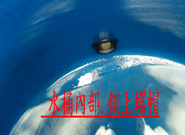

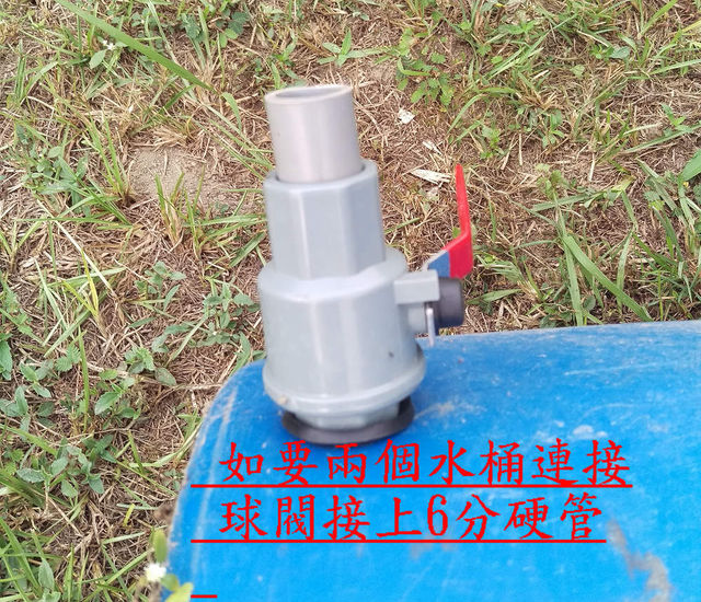

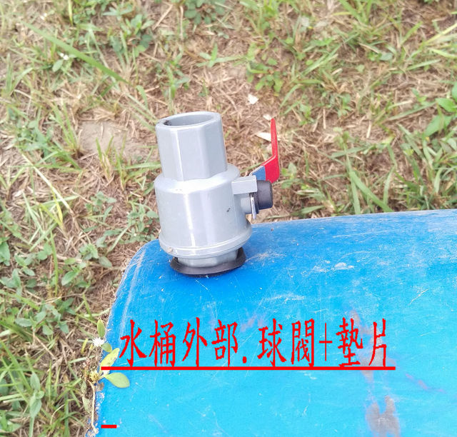

發表於 2020-12-1 01:03:50 | 顯示全部樓層
taiwanbigmary 發表於 2020-11-30 23:48
達人前輩!
是說..
買推薦的那駔東西..
是的 前提是您要從裡面鎖那個黑色的螺帽
如要連通 兩個球閥開關間 接一段6分的硬管即可
目前是用來果樹澆水
週二要到農場 實拍給您參考
