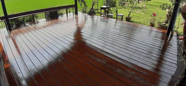

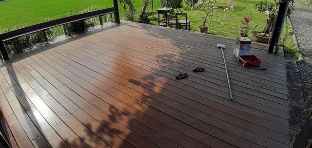

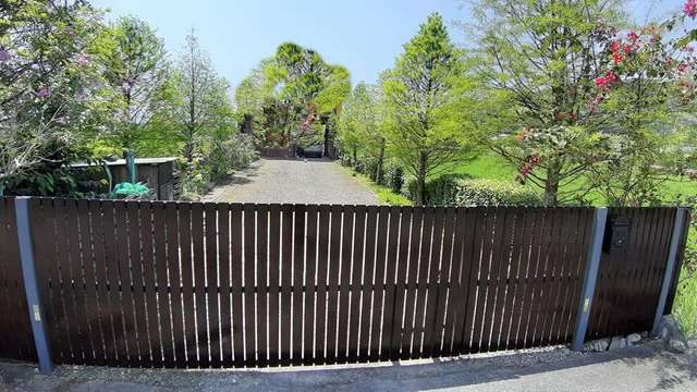

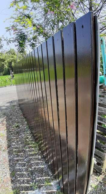

本帖最後由 872f457f 於 2021-2-18 11:31 編輯
只要是木片板門(即使防腐材)
經日曬雨淋都會慢慢分解
有上護木漆只會比較慢而已
我這門已裝9年多
平均每2年保養上漆一次
剛開始保養上漆水性
後來上油性(越來越深色)
目前還可以撐下去幾年吧!!
若要一勞永逸
建議換ST烤漆or塗裝鋁板
剛開始保養上漆水性
後來上油性(越來越深色)
後來上油性(越來越深色)
每2年保養上漆前(要至少曬乾7天/完全乾燥否則會失敗起泡)
每2年保養上漆後(油性)

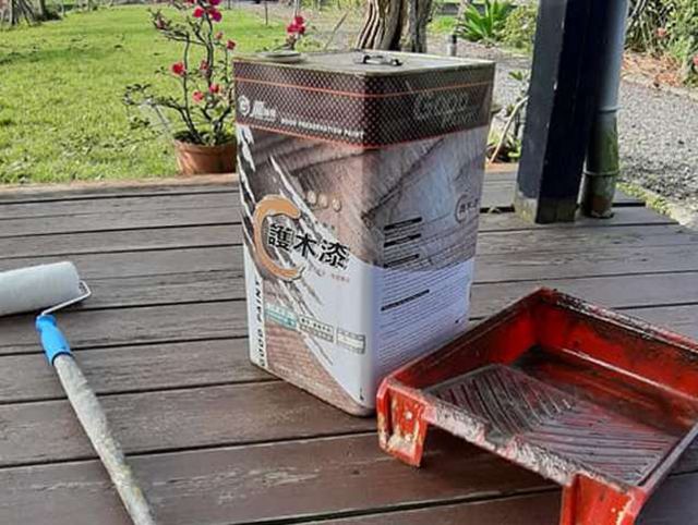

龍師傅護木漆(油性)約1200元/4加崙桶...需松香油調整濃度

紅圈的地方膜層 已經剝落 要去漆  (比較像是雨水滴下來造成 膜層太薄 保護力不好)
建議用好一點的護木漆
還有把舊漆面磨到只剩原木 再上漆 而不是一直覆蓋
因為你這護木漆硬化後會有膜層 是不能疊加使用的
