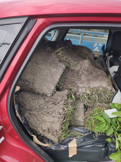

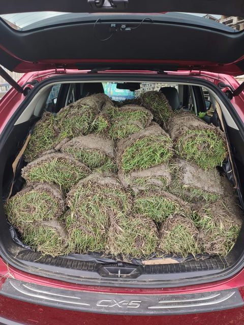

本來怕說用塑膠袋裝起來會悶壞草皮
我錯了,下次我一定要用塑膠袋裝起來囧
明天有的吸車內了
雖然有撲層塑膠袋隔離,但泥沙還是亂灑一通
還好都是乾土...還能吸塵器吸一吸囧
這樣六坪,感覺買4坪比較剛好,沒那麼壅擠

發表於 2021-9-4 22:44:06 | 顯示全部樓層
本帖最後由 Zefram 於 2021-9-4 22:45 編輯
dcage123 發表於 2021-9-4 22:25
本來怕說用塑膠袋裝起來會悶壞草皮
我錯了,下次我一定要用塑膠袋裝起來囧
怎麼不買台北草?
這種草皮賣法 捲成一捲就賣 看了也是暈
台北草都是一塊一塊 疊起來有繩子綁住 底部有一張塑膠紙
所以我說整車可以裝很多就是這樣
草皮只怕無水 悶著沒關係

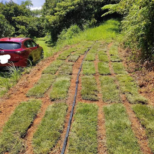

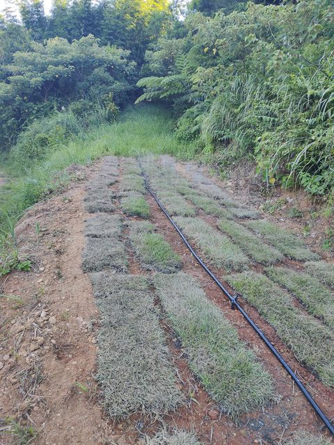

 樓主| 發表於 2021-9-10 10:26:58 | 顯示全部樓層
本帖最後由 dcage123 於 2021-9-10 10:28 編輯
無言嘎
第一天周日鋪好,人已經沒力就沒顧好水,回家餓到手抖,吃飽就睡覺
(水壓不足邊兩邊撒不到)
週二大概就變成這慘況,只好重新弄一下水線,灑完在用腳踩一踩

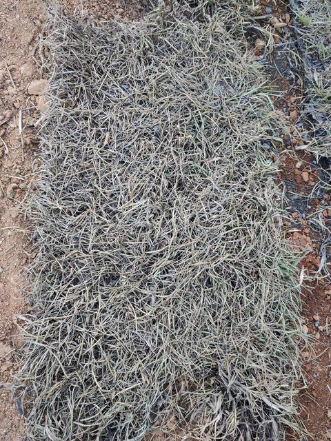

但到今天...用攝影機看...邊緣4塊已經黃到極致..感覺已經沒救了,還有些地方不知道是不是和土壤接觸不夠,撒一堆水還是黃掉..算了,學經驗.買6坪感覺滅掉2坪的量,只好等長好的地方慢慢延伸
話說上圖這個黃掉的草,明顯看到裡面有要開花的那種草子梗,這個如果我覆些土,還有可能會從草子落下發芽嗎?

發表於 2021-10-5 18:06:51 | 顯示全部樓層
死掉的草除掉,過個20天去沒死的草皮再切一塊來移植,
我從3顆鳥叼來的長到現在一大片(等他7個多月囉)

草皮要當天運回來 當天種好 如果不確定種不種的完 就別買太多
草皮鋪好後 每一片要邊踩邊澆水 看圖片中變灰色 如果不是泥土的話 通常就很難救了
因為草皮的根沒跟泥土緊實的話 是活不了的
草子的問題...草皮如果死了 那草子應該也長不出來
