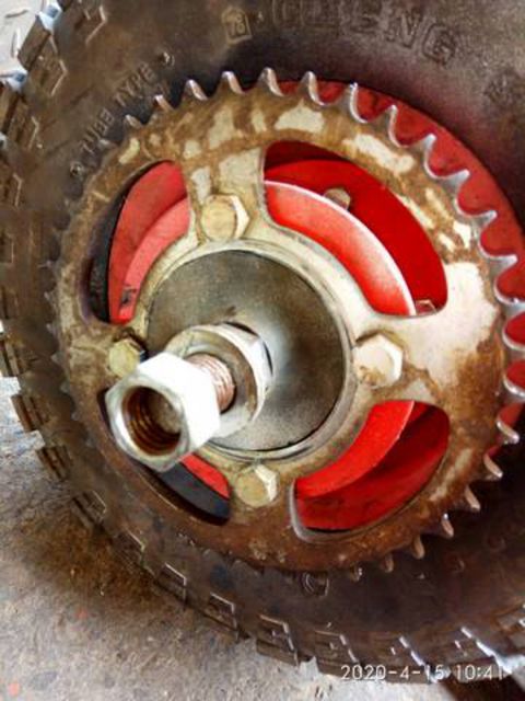

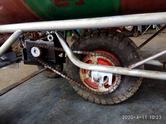

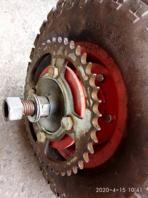

這個電機馬達是30幾年前去高雄買的舊貨,24V的,理想中應該要使用12V的馬達,少一顆電池台車的重量就差很多。當初自己打造一台小電動三輪車給小朋友玩,一個大人加上兩個小朋友的重量平地跑起來還不慢,還可以轉換能夠倒車。
廢置在倉庫也20多年了,去年想到要改電動推車再重新拿出來利用,這種馬達也不知道是做啥用的,要自己去尋寶。
然後就是要去配置齒輪,去機車殺肉場買鍊條,找車床工加工獨輪配置齒輪來連動馬達,配線,找操控按鈕。
我想要先能找到合適的馬達後續才有辦法改裝,找馬達這方面就得要靠站上各位大大所知道的資訊來提供了。
當初都沒想到把一些物料給拍下來,只有這幾張圖了
