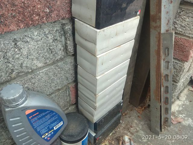

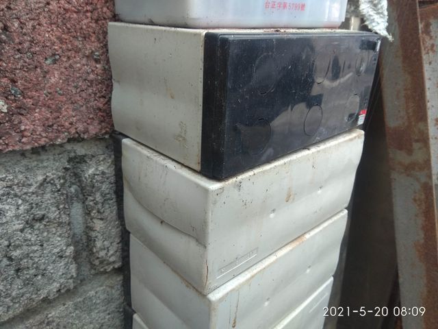

發表於 2021-5-20 08:12:40 | 顯示全部樓層
之前有自行換過 UPS 的電瓶...  12V 7A 電瓶一共要 8顆,串聯成 直流 96V 7A 再轉成110V ,而不是8顆並聯成12V 56A,
這樣的設計可能是要提高轉換效率,因為這顆 UPS 96V 轉110V 的效能比我另一顆 UPS 12V 轉成110V的要好很多.
原本是要送去給人換,後來因為 UPS 太重了,又要跑到新店去換,很麻煩..就自己換了...
換的時候要小心,電瓶最好一律要使用新的,8顆全部要新的,不能有新舊的電瓶混合,因為你不知道舊電瓶的狀況如何...
電瓶換好後,先接正極再接負極,當時嚇了一跳,因為磞出火花和聲響,疑似短路..怕搞壞UPS ,就不敢繼續下去.
直接問業者,並告知發生的狀況,業者說因為電壓高達96V ,一通電當下確實是會有火花和聲響,等接通了就不會了..
後來我就勇敢接下去, UPS 也運作正常了...
換下來的電池,有量過電壓,全部都低於10V,也無法個別再充電繼續個別使用,有些電瓶還裂掉流汁電壓掛0..會造成電瓶破裂的原因,不知是高溫還是持續充電造成的,不得而知.
結論是..
1.UPS 若是己無法充電了,最好是馬上全部換掉,否則 UPS 是否會因一顆電池壞了,造成壓降,而UPS誤判電量不足,繼續大電流充電,而損壞更多己充飽的電瓶. 造成好的電瓶也跟著掛了,才會造成換下來的電瓶全部都壞了,無法再個別充電.
2.換電瓶時,多顆並聯或串聯,通電時,會造成火花,要避開油氣或易燃物.
