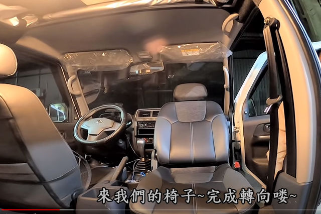

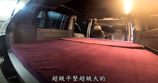

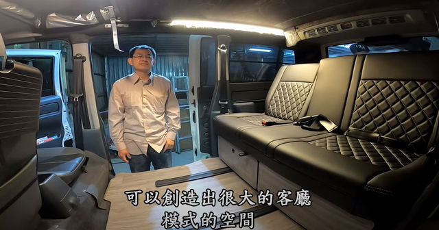

廂型貨車車頂開排氣窗可以的嗎, 這樣買A180五座位的, 後面當貨斗, 看過改裝掀頂露營車, 不做掀頂車廂也可以放雙人床, 只要車頂做排氣扇, 用最簡單的露營設備出行, 這樣一輛車就可以滿足我的3個願望了, 日常代步/小貨車/露營車, 改裝費用不高, 自己來做都可以.
A180副駕駛座旋轉180度
做出對面坐的客廳空間
座椅放平鋪上海綿墊就有了140x185cm的床
