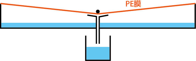

發表於 2021-6-4 09:17:55 | 顯示全部樓層
我有想過用沙漠取水的方法過濾水, 如圖, 大面積的水池或水盆, 上面密封一塊透明PE或無毒膜, 中間放一重物使其成漏斗型, 太陽曬熱水蒸發遇到薄膜凝固成水流到中間收集桶, 這樣的水應該等於蒸餾水了, 夠純淨了吧.

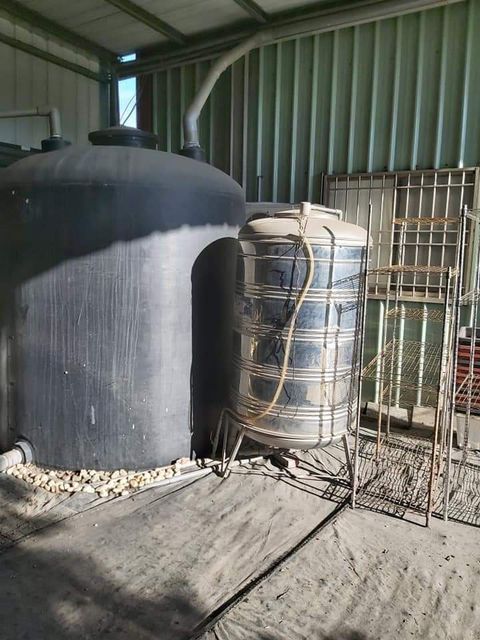

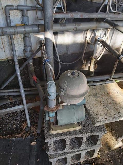

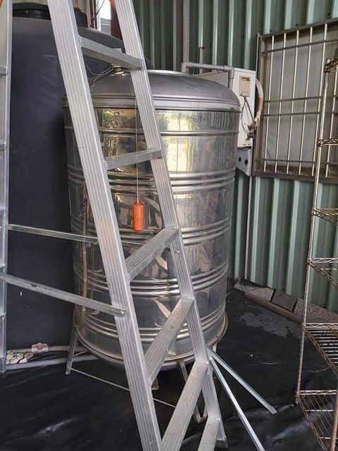

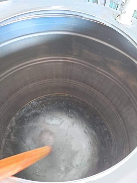

 樓主| 發表於 2021-6-4 21:08:38 | 顯示全部樓層
農場有一個儲放山泉水的水塔,
水龍頭及加壓馬達齊全,
因以前沒經常住農場,
所以還是出去提水,
這次疫情老婆要我們少外出,
才考慮裝RO過濾,
叫山泉水來裝滿約350元,
約可用三個月,
不管躲疫情或缺水時都挺方便的。
這次利用時間用蘇打粉清洗消毒,
看起來桶內還挺乾淨。
