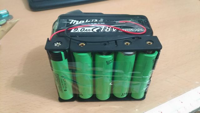

發表於 2022-3-14 12:59:13 | 顯示全部樓層
eastern 發表於 2022-3-14 10:52
報告Z大, 有塊保護板在反面
剛剛充飽電20.多V,空轉順利...一觸木頭就STOP了!...
早上搞了這個
外掛電池,不用焊接
用在電鑽上可以正常使用
下次上山試看看鏈鋸行不行
eastern + 20 非常有創意!
能用就好,別要求太完美
自己動手,廢物回收利用
700810
發表於 2022-3-14 13:13:11 | 顯示全部樓層
本帖最後由 Zefram 於 2022-3-14 13:14 編輯
thinkpadla 發表於 2022-3-14 12:59
早上搞了這個
外掛電池,不用焊接
用在電鑽上可以正常使用
這樣當然可以
只是增加了電池面積 和電線鬆脫的可能
(如果是鏈鋸這種高放電 則電線最好改粗一點)
很多網拍電池的 都會有提供點焊服務
只要講好 收到貨時再自己焊接電線
電池就跟原來一模一樣
