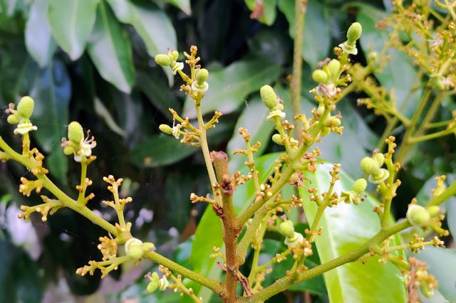

發表於 2022-3-27 00:42:43 | 顯示全部樓層
本帖最後由 LKK46 於 2022-3-27 00:57 編輯
我這裡的...
玉荷包/黑葉/白糖櫻/翠玉...剛結小果
第二晚生的...鵝蛋...開花中
最早生玉荷包/最晚生桂味(今年沒花)
在我家園子約只差2~3週
本來希望用多品種拉開收成期
在荔枝不太有效/在芒果有效(約3個月)
玉荷包剛結小果/此時怕下雨易造成自然落果(對其他品種影響沒那麼大)
