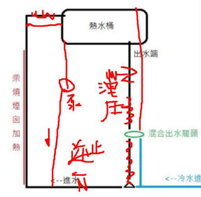

材燒煙囪 (火管鍋爐..火在管內  )
熱對流 鍋爐內 沒問題  ..
管路熱對流 流速 受限  流速不足 局部蒸氣   一旦蒸氣產生 會阻擋冷水進入
火管鍋爐 受熱 及壓力 管壁要加厚(車牙管以上3~5mm)
管板(端板是平板)至少6mm以上 ...承受熱漲冷縮擠壓
弧形端板 可以比較薄
低溫低壓 可採用有縫鋼管(無縫鋼管 壽命長  )
建議加熱水泵 及 溫度控制 可降低溫差各種不良
對金屬產生影響 材料厚度可以減少
若加水循環泵 可以逆流取最佳 吸熱  ...
順流熱效較低
