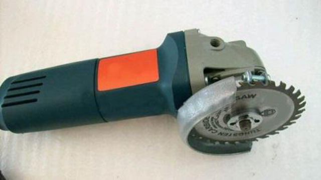

大大:{基本會買 砂輪機, 圓盤鋸, 曲線鋸, 扳手, 電鑽 .}您是要做木工吧
準備蓋房子, 上下打點一下, 砂輪機裝木工刀片/曲線鋸, 果園切小樹也可以.

砂輪機裝木工刀.
這是要自殺吧....
扭力太大 手根本握不住

  砂輪機裝木工刀片(鋸片), 這樣去鋸小樹應該可以的

hkmcdull 發表於 2022-5-18 21:56
小弟投反對一票
之前也這樣玩過,有一次鋸1"四方的角料,手沒抓穩,機器就飛出去了
從此,鋸片就被我丟掉了
Zefram + 20
砂輪機的作動機制是磨而不是鋸
阻力一大 鋸不了 就會發生意外了

小心使得萬年船, 電動工具都有一個危險性, 鋸樹用鏈鋸也有相當危險.
