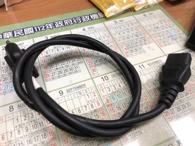

想請教...
沒有專用鱷魚夾的充電線...
Q1..我該準備什麼規格的電線替代?電腦用的兩頭剪掉...不知道堪用嗎?
Q2..電池端直接螺絲固定應該也沒問題吧?

發表於 2023-5-25 14:28:40 | 顯示全部樓層
歡樂小雞 發表於 2023-5-25 13:59
想請教...
沒有專用鱷魚夾的充電線...
Q1..我該準備什麼規格的電線替代?電腦用的兩頭剪掉...不知道堪 ...
想請教...
沒有專用鱷魚夾的充電線...
A : 不曾特別注意, 不過...假如是 800W 的 Switching Power supply ( 交流 110 V 的話, 電流超過 7 A 以上 ), 安全上, 承受電流應該至少有 10 ~ 12A , 因此, 沒問題. ( 別說 機車 電池, 一般 60 AH 的 汽車電池 都還可以 ).... 記得不要弄錯 顏色 跟 極性
A : 是可以沒錯, 只是麻煩了一點.... 用 夾 的, 會比較方便許多.

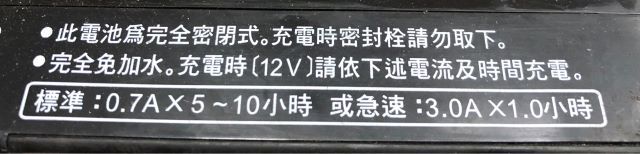

剛查了一下...電腦線上的標示是 3x0.75mm2...插頭上標示了 7A 125V
剛去拆下機車電瓶,上面的標示...如圖...

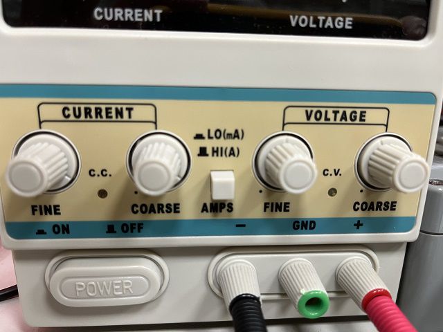

我的變壓器只有一顆旋鈕是可調整 13.8 (V) 應該是電壓的...,但我無法調整 0.7A 或 3.0A..耶....這樣會有問題嗎?
A : 有 7 A. 也絕對足夠了. ( 最大只要 3 A ).
A : 不會有問題, 說明如下 -----
0.7 A 耗費 5 ~ 10 小時, 稱為 " 定電壓 " 充電方式, 13.8 V 介於 13.2 V ( 浮充電壓 ) 與 14.4 V ( 均充電壓 ) 之間, 因此可以使用. ( 記得充電一個白天或是一個晚上, 就可以拔掉... 避免浪費無謂的能量消耗. )
至於 3 A 的 1 小時, 稱為 " 定電流 " 充電 .... 沒有那個功能, 就用前面的方式即可.

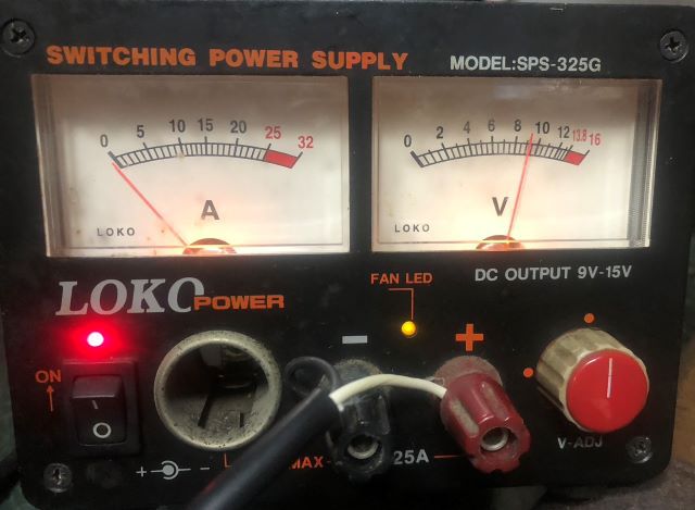

圖一是接上電池顯示的狀態...0(A)...約9.8(V)

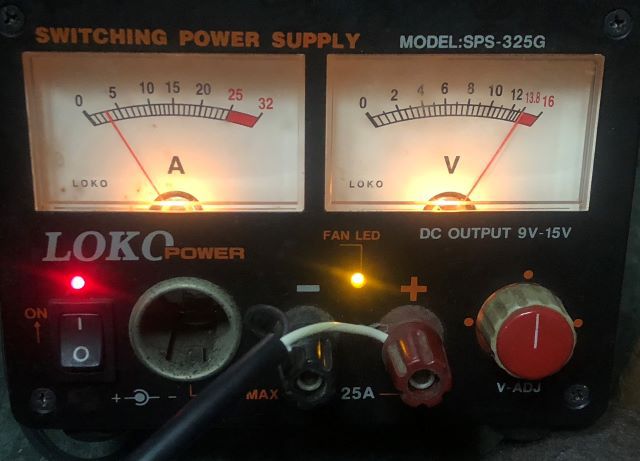

圖二是開了電源顯示的狀態...約3(A)...13.8(V)....,不知道該選擇多少 (V) 所以選就保持13.8(V)...請問是否需要調整?
充電約半小時後顯示約0.8(A)...
充電約一小時後顯示約0.3(A)...

發表於 2023-5-26 10:04:45 | 顯示全部樓層
歡樂小雞 發表於 2023-5-26 08:32
圖二是開了電源顯示的狀態...約3(A)...13.8(V)....,不 ...
歡樂大
看錶頭指針,  應該是3A 啊
一般慢充, 用 0.1 C (額定容量的1/0, 機車電瓶的話 是 0.7A) 是安全的充法
快充 用 0.5C (約3.5A),
用太大電流充電, 會有散熱 及 氧化還原 效率的問題
可能會傷及電瓶喔

發表於 2023-5-26 10:37:01 | 顯示全部樓層
本帖最後由 歡樂小雞 於 2023-5-26 10:55 編輯
tshc 發表於 2023-5-26 10:04
歡樂大
看錶頭指針,  應該是3A 啊
一般慢充, 用 0.1 C (額定容量的1/0, 機車電瓶的話 是 0.7A) 是安全的 ...
我的(A)是無法調整的...
剛充時顯示約3(A)...
充電約半小時後顯示約0.8(A)...
充電約一小時後顯示約0.3(A)...
充電約兩小時後顯示約0(A)...也許是0.1(A)但我看不出來.....
充電約兩小時感覺應該是充飽了....現在已經把他拔下來了....
電瓶感覺溫溫的跟我的手溫比起來多一、兩度吧,沒有發熱...
機車久沒發動,約發了兩分鐘....終於發動...
最後感謝大家的指導....再次謝謝...

歡樂大
你的電源供應器, 是電壓輸出型的(CV)
要充電瓶, 最好串一個限流電阻,
但因灌進去的電流大小, 會跟電瓶當時的狀態有關(電瓶的壽命,內阻, 電瓶當時的殘餘電量...)
所以, 限流電阻也要跟著變化, 這是一件麻煩事.
我覺得 還是買一電瓶充電器(CV CC 自動切換), 比較簡單
我的電源 有CC, CV 模式,也不算是自動充電器 ,
要充電瓶, 也是要手動模式切換
A : 這表示, 電池已經 " 過度放電 " 了 ---> 一般建議的話, 最低也不要低於 10.5 V.
A : 那顆 FAN LED 亮, 表示充電器的風扇有在散熱....
13.8 V 算是正常的充電電壓範圍, 不用再調.
充電約半小時後顯示約0.8(A)...
充電約一小時後顯示約0.3(A)...
A : 這樣子的話, 3 小時... 就可以拔掉了.
後註 : 一般的 鉛酸電池, 其實不需要太講究啦, 又不是什麼精密儀器.
