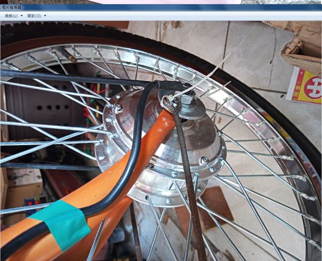

 樓主| 發表於 2023-5-4 00:23:52 | 顯示全部樓層
本帖最後由 momo123456789 於 2023-5-4 00:34 編輯
好多天了
買到材料和備好工具
就動手
過程還算順利
心得報告一下
1. 前叉撐開的過程: 如同姜姜好達人所言  車載千斤頂確實是很好的工具
    先用手扶持到要撐開的地方  再插入轉臂勾子  慢慢轉動幾下  就成了
    大概就是1分鐘完成
2. 買來零件轉軸比前叉的Y開口還要寬2~3mm  用手拉弓具鋸金屬鋸條
    稍微鋸一下   就可以適當置入  費時在25分鐘左右
3.  其他連線和測試很順利  也有請問賣家  都熱心有效幫著解決小問題了
4. 加工手術有造成前檔泥板和菜籃的支架腳位置偏移  去買兩個超大墊圈
    用電鑽鑽各鑽2個洞 再加鎖墊圈進去  用束帶綁   很穩  以後再注意搖動
    時換新束帶就好
