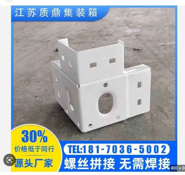

大陸貨櫃架接頭,沒標註尺寸,
不一定適合台灣的C型鋼規格。
這確實是一個問題,這種接頭,大陸名稱叫 快拼箱角件 或 集裝箱吊角
之前有看過有標尺寸的,看來看去能套上去只有15公分的C型鋼的成品比較匹配,,L型的主垂直那根可以用15公分的L 角鐵替代,  但要拿到貨測試才知道, 太大太小都不行,若15公分不行,可能要請鐵工以角件規格去折,..

如果 快拼香 角件 便宜的話
台灣 C 型鋼 大小就沒差 只差鑽孔而已
不要凹槽對凹槽 只要翻過來鎖外邊一樣 有一定的強度
要對凹槽的話
就是買 大陸的C鋼合角材的  一小段 再焊接 或鎖進 台灣的C型鋼裡面
角材 是比較難處理 其他都簡單
C鋼鑽孔 只要有電鑽 一碰就一個洞了
https://www.ruten.com.tw/item/show?22311219253584

og2h 發表於 2023-5-7 12:16
一個 420 不便宜阿
https://www.ruten.com.tw/item/show?22318621896389
這種5X15.5cm的尺寸,還蠻尷尬的,現成的C型鋼或L角鋼好像不合,可能要請鐵工折,大陸淘比均一個100~150元,加上運費應該也不到420元..

發表於 2023-5-7 15:59:12 | 顯示全部樓層
本帖最後由 FlyNews 於 2023-5-7 16:13 編輯
一個 420 不便宜阿
至少要4個x420= 1680元, 還不包含螺絲...
用淘的1公斤運費至少40元台幣,重量太重就可能被課到稅。
站長2home就別掙扎了,
還是在台灣的鐵工廠買C型鋼,
再淘無氣二保電焊機自己焊!
台灣的150型C型鋼是外徑150,
L角鐵大不了50mm,也沒啥155的L鐵
大陸的連接座是155,外徑約165
若連C型鋼都從大陸進口,運費就划不來了!
http://www.yongwei.com.tw/product_detail.php?pid=14
http://www.yongwei.com.tw/upload/product_images/150p_nEO_IMG.jpg
